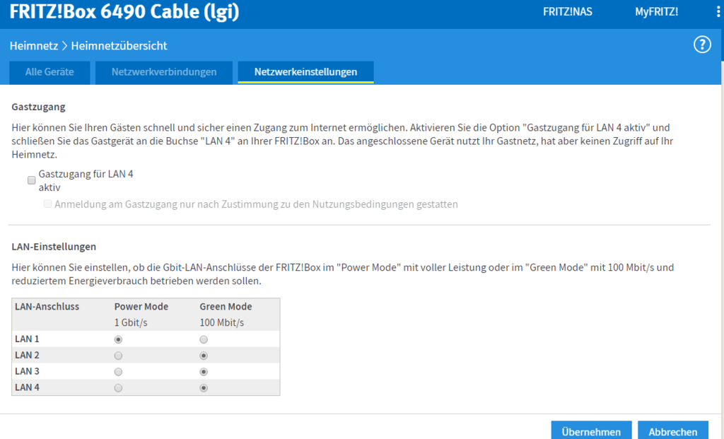

Heimnetz -> Heimnetzübersicht -> Netzwerkeinstellungen -> IPv4-Adressen
Gibt es ja leider nicht:
  • Einrichtung/Fragen zur FritzBox Beitrag #6
Zuerst ganz unten links "Ansicht: Standard" umstellen auf "Ansicht: Erweitert".
