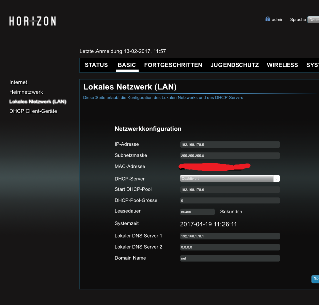

Der Client-Modus der Horizon ist ein Graus! Die Horizon Box holt sich dabei mal eben 20-40 IP-Adressen vom Router, setzt einen eigenen DHCP-Server auf und gibt dabei die Daten nicht richtig weiter. Ergebnis: Loggt sich ein Gerät bei Dir ins WLAN ein, kann es Glück haben und es wird vom DHCP des Routers bedient, oder Pech und es bekommt die DHCP Daten der Horizon. Im letzteren Fall funktioniert dann nichts. Ich habe beim UPC-Forum jedoch folgende Anleitung gefunden (http://community.upc.ch/t5/Internet/DHCP-Server-auf-Horizon-abschaltbar/m-p/56142/highlight/true#M8783):
Hallo
Ich hatte das selbe Problem und konnte es folgendermassen lösen (In den Horizon Netzwerkeinstellungen sollte CLIENT ausgewählt sein):
1. Ich habe mich via Webinterface (http://192.168.192.1) angemeldet (eventuell muss eine alternativ Netzwerkeinstellung definiert werden, um auf die 192er zugreifen zu können).
2. Im Menü BASIC ins Untermenü 'Heimnetzwerk' gewechselt und da die Option 'Ich habe kein bestehendes Heimnetzwerk' ausgewählt (dadurch habe ich die Möglichkeit bekommen, meine Netzwerkeinstellungen manuell zu bestimmen). Auswahl speichern.... (dauert halt immer etwas :))
3. Nun ins Menü 'Local Area Network' wechseln. Da kann mann nun die eigentlichen Netzwerkeinstellungen machen. Ebenfalls kann da auch der DHCP ausgeschaltet werden. Es sollte darauf geachtet werden, dass die DNS Server auf den vorhandenen Gateway (Router oder was auch im Einsatz ist) zeigen. Nun wieder speichern (... und warten). Falls die 'IP-Adresse' geändert wurde, muss mann sich anschliessend neu im Webinterface anmelden.
4. Jetzt kann via dem Menü 'Wireless' die entsprechenden Einstellungen für das Wireless angegeben werden. Ich habe bei der Option 'Strom' den Wert '0' eingestellt und hatte dennoch im ganzen Haus sehr guten Empfang (3 von 4 Strichen) und konnte via Wireless sehr gut aufs Internet zugreifen.
Hoffe ich konnte euch etwas bei der Lösung dieser Problemstellung helfen.
Die Anleitung gibt's auch hier im Forum in verschiedenen Variationen.
Quintessenz: Damit die Horizon hinter einem Router ordentlich funktioniert, muss man das Heimnetzwerk abschalten, DHCP abschalten und alle IP Adressen manuell vergeben. WLAN habe ich auch ausgeschaltet. Trotz abgeschalteten DHCP holt sich die Horizon noch eine zweite IP-Adresse. Praktisch: Bei dieser Einstellungen funktionieren die 4 LAN-Ports der Horizon als Switch. Ich kann also weitere LAN-Geräte an die Horizon anschließen, die sich dann beim Router (Fritzbox in meinem Fall) anmelden. SO sieht's bei mir aus:
