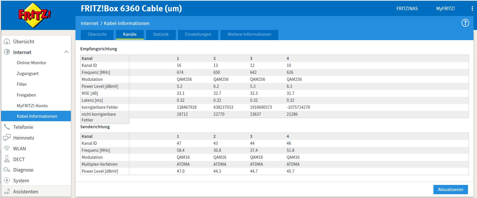

ich habe seit etwa 6 Monaten insbesondere am Wochenende aber auch gelegendlich innerhalb der Woche Störungen in der Nutzung vom Internet. Internetradio mit 64k und Mediathek sind immer wieder unterbrochen. Seitenaufbau in einigen Webseiten ist ebenfalls häufiger unterbrochen. Im Feb2017 war das Internet vollständig für etwa 2 Tage ausgefalllen was aber behoben worden ist. Seitdem sind die Unterbrechungs-Störungen jedoch nicht verschwunden und die Fritzbox 3x extern in den Einstellungen geändert worden. Die üblichen Speedtest zeigen normales Verhalten.
Liegt das an meinem lokalen Anschluss oder am unzureichenden Server/Knoten-Ausbau irgendwo zum Internet-Zugangspunkt?
In der Fritzbox sind für die korregierten Fehler und unkorregierten Fehler sehr hohe Werte und zum negative Werte angezeigt. Ist das ein Problem mit meiner Fritzbox? Ich bin da skeptisch weil die objektiven Störungen gehäuft am WE auftreten.

Nicht korrigierbare Fehler solltest Du möglichst gar nicht haben. Wenn die konstant auftreten, muss womöglich ein Techniker kommen und Deine Hausanlage neu einmessen.
Bitte poste doch mal die Signalwerte für die Docsis Verbindung aus der Weboberfläche der Fritzbox.
  • Unterbrechungsstörungen: Mediatheken, Internetradio, Web Beitrag #3
Die Leitungswerte sehen garnicht mal so schlecht aus.
Die extrem hohe Fehlerzahl muss aber eine Ursache haben.
Wie sehen denn die Werte zu den Zeitpunkten aus, wo es Probleme gibt :kratz:

Nach Neustart vor 1:15 Stunden
  • Unterbrechungsstörungen: Mediatheken, Internetradio, Web Beitrag #5
Deine Signalwerte sind nicht so gut wie Andreas suggeriert, ich würde eine Störung melden und einen Techniker kommen lassen.
  • Unterbrechungsstörungen: Mediatheken, Internetradio, Web Beitrag #6
Nach meinen Erfahrungen zeigen die 6360er Boxen die MSE mit 2-3 dB weniger an, als es tatsächlich ist.
Diese Anzeigedifferenz wurde bei den 6490er Boxen wohl behoben.
Eventuell kann das von den Technikern hier jemand bestätigen.
Ich habs selbst schon getestet, 6360 und 6490 parallel am selben Anschluss, die 6490 zeigt 3 dB mehr an.

Mich interessieren grade eher mal die Meinungen zu diesen Modem-Werten...insbesondere die ganzen "0" Power Level. Is das normal?
Die "nicht korrigierbaren Fehler" sind noch von ner früheren Störung. Die werden aktuell nicht mehr.
Die Werte in Empfangsrichtung sind Top.
Der Power Level von 0 ist ideal.
Bei einer Einstrahlung sind eher die Werte in Senderichtung ausschlaggebend.

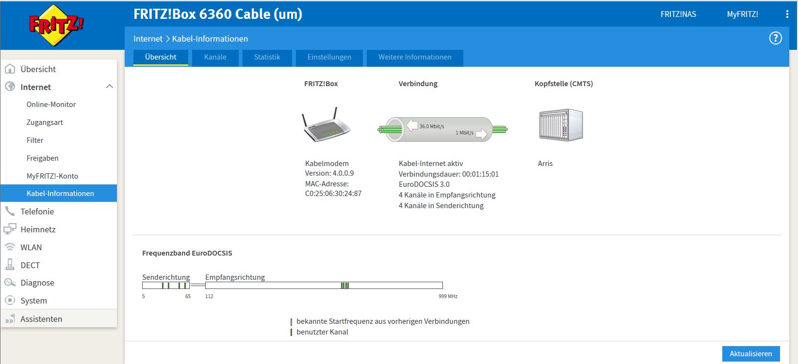

Ok, also alle extreme ob nach oben oder unten sind bei Power Level schlecht. Aktuell sieht es so aus:
Das hochladen der Bilder hat ca. ne Minuten gedauert, bis die Seite mal wieder aufgebaut war.
Aber wie gesagt, hab es eigentlich aufgegeben inzwischen. Irgendwann wirds wieder besser, dann wieder schlechter.
  • Unterbrechungsstörungen: Mediatheken, Internetradio, Web Beitrag #11
Sieht fast nach Einstrahlung aus.
Nur 4 Kanäle in Senderichtung und eine gewisse Schieflage.
