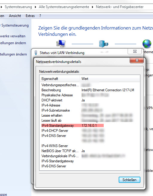

Wenn alle Stricke reißen, kannst du auch in den Verbindungseinstellungen des mit der FB verbundenen Rechners schauen, welche Adresse hier das Standardgateway hat:

Komme wie ihr mir beschrieben hat nicht rein.Mein Standartgatway ist 92.50.105.177.Danke
