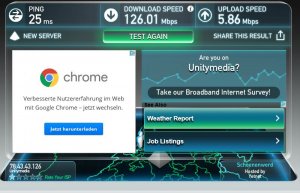

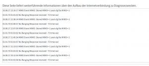

Leider weiß ich nicht, was für Informationen zur Fehlerbehebung hilfreich sind, daher mal zwei Screenshot ziemlich direkt nach einem selbstständigen Neustart.
Über Hilfe wäre ich sehr dankbar

meist pendeln sich aber 5-20Mbit ein - wenn Maxdome seinen Dienst verweigert weiß ich, jetzt bin ich wieder weit drunter.
Interessanter wäre ein Screenshot zu diesem Zeitpunkt. :winken:
  • FritzBox 6490 Cable startet immerwieder neu Beitrag #3
Interessante Schräglage im Upstream... Wie sowas wohl auf grad mal 28MHz zustande kommt?
  • FritzBox 6490 Cable startet immerwieder neu Beitrag #4
Kann alles sein, kommt auch manchmal NE3 seitig schon so schräg rein. Muss jetzt nicht unbedingt was zu sagen haben, so dramatisch sind 4db Schräglage jetzt auch nicht.
Schau dir da mal die HorizonV2 an. Die macht aus nem gemessenen TX von 44-46 gerne mal 45-50.
  • FritzBox 6490 Cable startet immerwieder neu Beitrag #5
Hallo Zusammen,
gestern Abend hatte ich noch Ärger beim Posten meines ersten Beitrages wegen ständiger Abbrüche / Reboots, Up- und Downstream lag bei identischen 5Mbps.
Inzwischen läuft die Box aber seit 14h durch. Ich kapiers nicht. Was sagen die Screens?

Eine Ursache für ständige Reboots könnte auch ein defektes Netzteil der Fritzbox sein.
Ansonsten einfach nochmal ne Störung melden.
  • FritzBox 6490 Cable startet immerwieder neu Beitrag #8
Hatte ebenfalls das Problem. Netzteil getauscht und danach war der Fehler weg.
