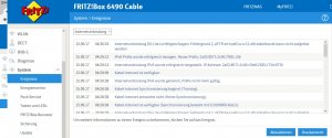

habe seit Anfang der Woche das Problem, dass jede Nacht die Internetverbindung auf der Fritzbox 6490 zusammenbricht. Dabei wird die IPv6 Adresse sowie das PRäfix erneut erfolgreich bezogen. Der DS-Lite Tunnel wird leider nicht mehr hergestellt, Fritz box meldet nach einer Minute das Internetverbindung DS Lite fehlgeschalgen ist. Fehlergrund 2, AFTR, de-kae01a-cr12.aftr.kabelbw.de kann nicht aufgelöst werden.
Und da dann keine IPv4 Adresse bezogen wird, ist das Internet sehr beschränkt nutzbar. Abhilfe schafft dann der Neustart der Fritzbox, aber jedoch ist das jeden Tag sehr nervig.
Daher die Frage, kann jemand weiterhelfen?

Welche FW läuft denn auf der Fritte :kratz:
  • DS Lite Verbindung schlägt fehl Beitrag #3
OS 6.84
