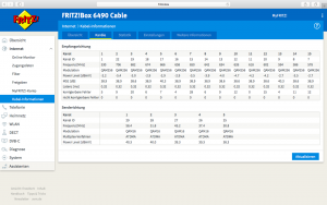

Guten Abend,
Ich musste aufgrund eines Tarifwechsel (Play3 400) eine neue MMD mit 2 Anschlüssen anbringen. Heute habe ich festgestellt das Wir sehr langsames Inet haben, daher wollte ich fragen ob sich mal jemand die Signalwerte der FritzBox anschauen kann.
Da wir 2 MMD in der Wohnung haben die durch einen passiv Splitter aufgeteilt sind, habe ich eine Stichleitungsdose von Axing des Typ BSD 961-08K verbaut
Um die der Verteiler ist ein Hirschmann AFC 0921
Lg HaWi85

  • Multimediadose erneuert Fehler eingebaut? Langsames Inet Beitrag #6
Sind die Werte der FritzBox schon daneben? Werde es nochmals prüfen lassen, wusste nur nicht ob es heute Abend nur zufällig ist.
Lg
  • Multimediadose erneuert Fehler eingebaut? Langsames Inet Beitrag #8
Die Powerlevel sind allgemein eher niedrig - aber solange das keine Probleme macht, muss man auch nicht unbedingt etwas dagegen tun. Die sind im Downstream und Upstream etwa gleich niedrig, von daher passt das mMn.

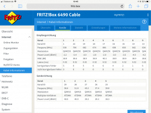

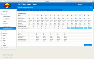

  • Multimediadose erneuert Fehler eingebaut? Langsames Inet Beitrag #9
Hier noch die restlichen Kanäle

  • Multimediadose erneuert Fehler eingebaut? Langsames Inet Beitrag #10
Das sieht garnicht so schlecht aus.
Lediglich der Powerlevel im US ist Grenzwertig, könnte etwas höher sein und deutet wohl auf einen Fehler in der Verkabelung hin.
  • Multimediadose erneuert Fehler eingebaut? Langsames Inet Beitrag #11
Warum sollte ein minimalst niedriger TX auf ein Verkabellungsproblem hindeuten?
Rein von Werten her sollte es zumindest keine Probleme geben.
  • Multimediadose erneuert Fehler eingebaut? Langsames Inet Beitrag #12
Dann frage ich mich;, wo die Probleme herkommen :kratz:
DS ist sauber, da liegt die Vermutung nahe, dass etwas mit dem US nicht passt.

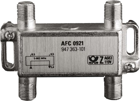

  • Multimediadose erneuert Fehler eingebaut? Langsames Inet Beitrag #14
Aua. Hinter einen Verteiler gehören keine Stichleitungsdosen!
Lutz
  • Multimediadose erneuert Fehler eingebaut? Langsames Inet Beitrag #15
Lutz
Das ist kein Verteiler, sondern ein Abzweiger mit zwei Stichabgängen mit je 8,5 dB Auskoppeldämpfung und einem Stammausgang mit 3,4 dB Dämpfung.
Da könnte man zwar Stichdosen an den Stichabgängen montieren, wenn die Pegel aber mit Enddosen eingemessen wurden, passt das mit Stichdosen nicht mehr ...
An den Stammausgang gehört auf keinen Fall eine Stichdose..
