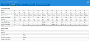

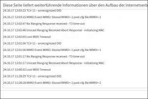

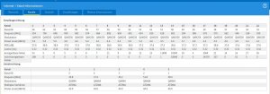

So seit ca. 2-3 Wochen brechen bei mir in unregelmässigen Abständen die Kanäle im UL von 5 auf 1 ein. Bemerken tu ich das durch langsames Inet sowie auch Unterbrechungen bzw. kein hören des Gegenübers beim telefonieren. Stromlosmachen des Routers ist die Folge um die Leitung wieder auf Trab zu bringen, aber leider ist das wohl nur vorübergehend.
Ich habe mal eine Störung schriftlich gemeldet, mal schauen wie das weitergeht, ich werde bei Gelegenheit berichten.

Die Leitungswerte sind unterirdisch.
Könnte auf eine marode Hausinstallation incl. Einstrahlungsstörung hindeuten.

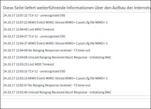

Wir könnten einmal die Werte vergleichen, wenn es 5 Kanäle sind und die Leitung gefühlt in Ordnung ist.
Aber vielleicht kann auch jemand mit den Frequenzen der drei auffälligen Kanäle was anfangen. Ich kann mir nie merken welche da störungsanfällig (DVB-T, etc.) sind.

Power level im Upstream total am Arsch. Vermutlich Ingress.
Störung melden, alles andere sinnlos

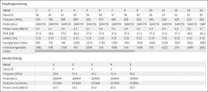

Die interne Hausinstallation schließe ich mal aus, ist wie vorher auch sauber verlegt und es wurde auch nirgends dran rumgefummelt bis auf das Steckerziehen vom Router. Heute hatte ich noch keine Fehlermeldung, die Leitung ist auch "gefühlt" besser in Schuss.

Hast aber nicht korrigierbare Fehler. Hatte ich auch, bei mir war die Ursache eine falsche Dose die am Ende des Stranga installiert war. Kein Plan, was sich der Vormieter gedacht hatte. Nach Austausch gegen eine richtige Dose keine n. K. Fehler mehr

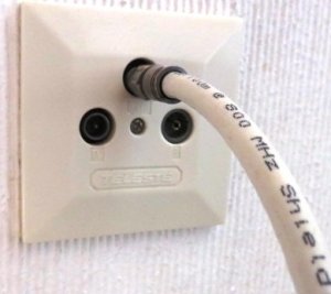

Die Fehler sind jetzt seit gestern Nachmittag aufgelaufen, werde da mal ein Auge drauf haben in welchem Umfang die sich erhöhen, kann ich ja jederzeit durch einen "Stromstoß" wieder nullen, ist ja aber nicht Sinn der Sache. Die Anschlussdose gibt es schon seit Jahren in der gezeigten Form falls Du die meinst, das Kabel wird auch nur während eines schweren Gewitters getrennt, also nicht sehr oft im Jahr, ansonsten immer fest verbunden.

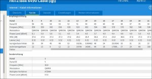

Heute morgen zicken mal wieder die Kanäle 13, 14 und 17 ordentlich rum...

Haben sie bestimmt zwischendurch – zum Zeitpunkt des Screenshots war der SNR (MSE) in Ordnung.

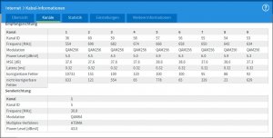

Seit einer knappen Stunde wieder starke Störungen beim Inet. DL Kanäle gehen wieder runter bis auf einen Kanal, UL sind 22 Kanäle (s. Bildschirmfoto), aber ständige Unterbrechung der Verbindung im Minutenabstand, sieht man auch am Router, Powerleuchte geht ständig aus/an, Stecker ziehen nutzt nix mehr.
Ich dachte erst, aha jetzt kommt ein Update, aber es ist wohl wieder nur eine ordinäre Störung, so massiv war es aber schon sehr lange nicht mehr. Meldung über die UM Seite nach vielen Versuchen wegen den Abbrüchen anscheinend jetzt doch abgesetzt worden.

Du hast einmal UL und DL verwechselt. Downstream sind bis zu 22 Kanäle, Upstream bis zu fünf.
Die Probleme scheinen sich auf wenige Frequenzen zu beschränken, dass kann ein Einstrahlungsproblem sein und fehlerhafte bzw. schlecht geschirmte Leitungen.
Du solltest bei UM eine Störung melden (im Idealfall in dem Moment, wo das Problem auch auftritt).

da ist irgendwo nen dicker Masse-/ Schirmungsfehler...
Ohne Messgerät suchste dir nen Wolf, kann zug Ursachen haben.
