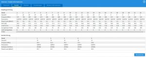

Hi @ all,
habe mehrmals im Monat den Fehler/Fehlermeldung "No Ranging Response" und "TEK Invalid". Kann hier jemand einen "Reim" draus machen ?
P.S. die UL Kanäle sind wieder auf 16 QAM. Meistens nach einem Neustart gehen diese wieder auf 64 QAM.
Dank euch im Voraus für eure Hilfe.
P.S. 3.10 war Restart
  • Fehler Fritz Box Beitrag #2
Wenn die Upstream Kanäle auf QAM16 zurückfallen, deutet das auf Störungen im Upstream-Bereich hin.
Wenn diese dann sich sporadisch noch etwas verstärken, kann es zu Störungen im Steuerdatenaustausch zwischen CMTS und Modem kommen.
Diese Störungen würden dann die Fehlermeldungen im Log der Fritzbox verursachen.
Während der Steuerdatenaustausch zwischen CMTS und Modem gestört ist, kann der Pegel der Upstream Kanäle nicht den Anforderungen des CMTS entsprechend nachgeregelt werden, und die Pegel der Downstream-Kanäle können auch nicht kontinuierlich an das Modem angepasst werden.
Ich denke, wenn die Störung vom Modem als Dauerhaft identifiziert ist, wird es Notmaßnahmen ergreifen, um zu verhindern, dass es zum Störsender im Kabelsegment wird (Verbindung trennen, neu synchronisieren, etc...). Das ist aber nur eine Vermutung ...
