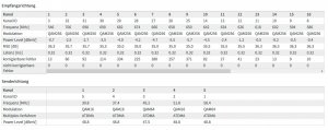

Signalwerte.

  • Störung 58119 Hagen-Hohenlimburg - Geringe Bandbreite Beitrag #4
Nicht dramatisch, könnten aber besser sein.
Interessanter Abfall zwischen ca. 650 und 690. Insgesamt ein Delta von fast 5dB.
Haben die anderen Kanäle auch alle vergleichbare Werten oder gibt es Ausreißer?
Sind die Signalwerte im Tagesverlauf relativ konstant?
  • Störung 58119 Hagen-Hohenlimburg - Geringe Bandbreite Beitrag #5
Ja gut, kleine Delle im Signal, ist aber nix wildes und hat mit dem Problem sicher nix zu tun. Wenn das die Ecke in Hagen ist, an die ich grad Denke, dann ist das definitv ne Node Überlastung.

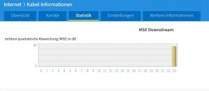

Die Werte sind immer ähnlich (auch für die oberen Kanäle) , da ich aber berufstätig bin kann ich das natürlich nicht zu jedem Zeitpunkt kontrollieren.
Ist hier eventuell etwas nicht in Ordnung ? Hier waren früher mehr Balken.

  • Störung 58119 Hagen-Hohenlimburg - Geringe Bandbreite Beitrag #7
Es liegen für 0 - 22 Uhr keine Werte vor. Vermutlich hast Du die Box grade neugestartet. Guck, ob sie morgen Abend mehr anzeigt.

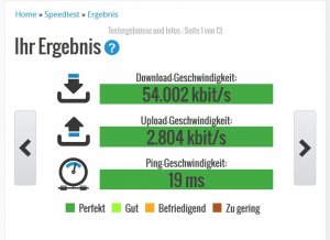

  • Störung 58119 Hagen-Hohenlimburg - Geringe Bandbreite Beitrag #8
Das stimmt, ich hatte die Box neu gestartet.
So Fußball ist vorbei und die Dortmund Fans haben wohl jetzt den Fernseher ausgeschaltet (und davon gibt es hier sehr viele "bitte wertungsfrei betrachten") und die Werte sind wieder okay.

  • Störung 58119 Hagen-Hohenlimburg - Geringe Bandbreite Beitrag #9
Fritzbox läuft jetzt seit zwei Tagen ohne Neustart aber MSE-Downstream sieht immer noch anders als früher aus und abends weiterhin schlechte Downloadwerte. Werde wohl jetzt mal den Service bemühen müssen. Um mich rum zieht die Telekom gerade neue Leitungen für Ihren Breitbandausbau, vielleicht wird das ja eine zusätzliche Option.
