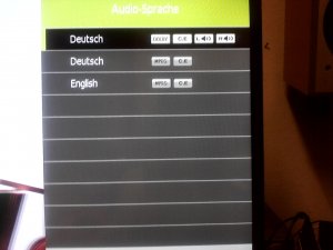

<r>So sieht des aus<br/>
Ich bezog den Klinken Eingang für den PC, die alten hatten kein hdmi somit braucht der PC eine Klinken Verbindung für Sound zum TV zu Anlage. <br/>
Man kann ihm auch sagen das die lokalen Boxen aus sind. <br/>

Der Wandler wäre so weit in Ordnung aber Du muss Dir mal über Sat einen Sender suchen,der auch Dolby Digital ausgibt zbs Arte HD oder Servus tv HD.Und Du muss eine eine Audio Taste am TV haben,wo man ganz einfach auf Stereo oder Dolby Digital umschalten kann.Das könnten auch die Farbtasten der FB des TV sein,so könnte das zbs Aussehen sind 2 verschiedene TV.Das natürlich PCM und Dolby Digital angegraut sind heißt normal nicht Aktive oder auswählbar.
Schau bei einen HD Sender auch mal unter Audio Sprache nach,auch da kann man DD Ein oder Ausschalten.
