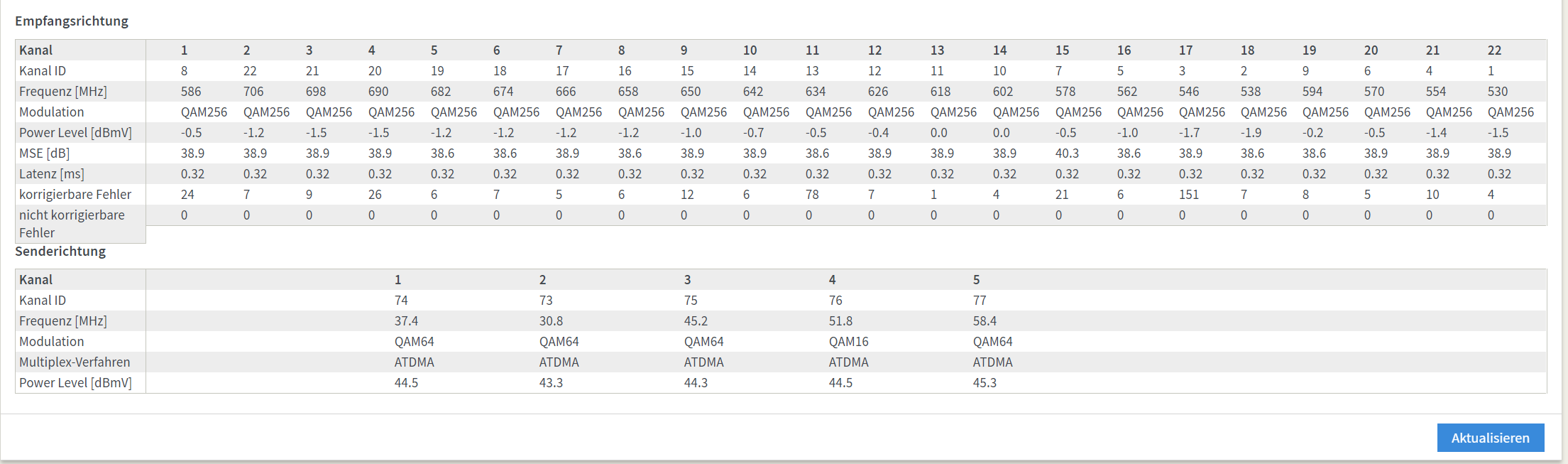

Ich glaube es ist Zeit für die Modemwerte. Dachte mir schon fast, dass es daran liegen könnte.

  • Fritzbox 6490 verliert ständig Wlan Beitrag #15
Die Werte sind Top
  • Fritzbox 6490 verliert ständig Wlan Beitrag #16
Werte sind soweit okay. Der Verlust der Verbindung deutet aber auf schlechte Werte hin...

Übermorgen kommt ein Techniker - die Werte sind Mal wieder zusätzlich grottenschlecht
