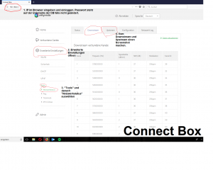

Zeig uns doch mal die Signalwerte.

Nein, die Modemwerte.
  • Seit September/Oktober ist meine Leitung ein WITZ! Beitrag #5
Oh erstmal danke für die Anleitung. =) Bei mir siehts ein wenig anders aus habe noch 'nen Technicolor (7200U):
