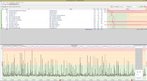

bin seit 2 Wochen Neukunde bei Unity Media und habe eine 120k Leitung bestellt.
Bin leidenschaftlicher Zocker und habe beim spielen direkt gemerkt, dass da was nicht stimmt mit der Leitung.
Wenn ich den Pingplotter drüber laufen lasse sehe ich immer am ersten Hop Package loss mehrmals die Minute Pingspikes auf ca 200 ms.
Das macht das spielen für mich unmmöglich.
Am Telefon sagt man mir alle Werte seien normal und gut. Ein Techniker war bereits da und hat mal kurz durchgemessen, alles für ok befunden
und mir nur das Modem getauscht. Gebracht hat das garnix.
Der Techniker der bei der Erstinstallation hier war und auch ITler ist, hat mir seine Nummer da gelassen. Mit ihm habe ich jetz ein paar mal telefoniert.
Habe mal ein paar Tipps von ihm befolgt.
Verschiedene Geräte per LAN getestet. - Überall das gleiche Problem.
Alle Treiber sind aktuell.
Mal an der Geschwindigkeit der LANkarte rumgespielt, von AUTO auf Vollduplex alle Geschwindigkeiten durchgetestet. Ohne Erfolg.
Jetz soll mir wieder ein Techniker geschickt werden. Habe aber wenig Hoffnung, dass dann etwas passiert.
Kann mir hier vielleicht jemand weiterhelfen oder mir sagen wie ich vorgehen soll ?
So sieht es aus wenn ich zB google.com anpinge.
Vielen Dank im vorraus !

Wie sieht es denn aus wenn du nicht irgendwelche Unitymedia-Internen Router anpingst sondern tatsächlich die IP eines Gameservers? Sind da auch 200ms Spikes? Packet Loss?
  • Package Loss und Pingspikes bei neuem Anschluss Beitrag #3
Wie isses mit IPv6?
Zeig mal die Signalwerte.

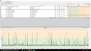

Also einen Gameserver von Counterstrike:Go auf dem ich regelmäßig spiele anzupingen habe ich schonmal geschafft.
Sieht folgendermaßen aus:
Ist für mich so unspielbar. Fühlt sich nicht gut an :(

  • Package Loss und Pingspikes bei neuem Anschluss Beitrag #7
Kopier mal die Modemwerte der CB hierher (Netzstatusseite:qam,errors, etc).
Wenn die i.O. sind dann könnte das das Problem sein https://www.unitymediaforum.de/viewtopic.php?f=53&t=35824 http://badmodems.com/
Habe auch ähnlich üble Spikes an meiner CB.

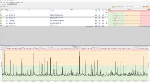

Der Paketverlust ist doch garnicht das Problem, am letzten Hop kommen 0% Paketverlust an. Das einige Hops bei einem 0,5s Interval aussteigen ist komplett normal. Nur die Latenz schwankt sehr.
Könntest du bitte einmal die Spalte Maximum Latency hinzufügen damit wir sehen können von welchem Hop sich die hohe Latenz durchschleift. :winken:
  • Package Loss und Pingspikes bei neuem Anschluss Beitrag #22
Vielen Dank für die rege Beteiligung an meinem Thread !
Speedtest ist ok, kommt sogar bisschen mehr an Down und Upstream an als sollte, also eigentlich Top.
Mein PC hier ist direkt via LAN Kabel verbunden und Modem direkt in die Buchse, geht über nichts anderes.
Habe mit Laptops von den Mitbewohnern auch im WLAN und mal per Lan getestet, macht alles keinen Unterschied.
Den Net_Graph in CS:GO benutze ich. In der Tat steht dort bei Loss und Choke 0%. Der var Wert
(der meines Wissens für Pingschwankungen steht ) spielt allerdings verrückt.
Und hier wie gewünscht mal mit Max Latency.

  • Package Loss und Pingspikes bei neuem Anschluss Beitrag #23
Wie es aussieht hast du bereits die Ping Spikes zum Router. :kratz:
Wenn du die Ping Spikes auf allen Rechnern hast würde ich mal ein Tausch der Connectbox anstreben.
  • Package Loss und Pingspikes bei neuem Anschluss Beitrag #24
Die Box wurde ja gerade vor einigen Tag erst vom Techniker ausgetauscht :/
Ja war jetzt bei 3 Rechnern so.
Wenn ich den alten DSL anschließe, der bald ausläuft, läuft alles wunderbar.
Gibts irgendwelche Sachen die bei IPv6 sowas auslösen können im gegensatz zu Ipv4 ? :confused:
  • Package Loss und Pingspikes bei neuem Anschluss Beitrag #25
Da du bereits zur Connectbox solche Ping Spikes hast muss es eigentlich im LAN liegen. Du kannst ja aber auch mal einen Ping Test auf der Weboberfläche von der Connectbox ausführen. Das müsste es irgendwo in der Connectbox geben, kann dir aber nicht genau sagen wo da ich keine Connectbox mehr habe. :smile:
