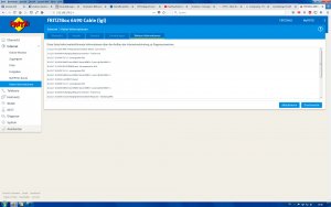

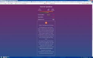

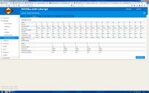

Vor ca. 2 Wochen ging das Internet bei mir nicht. An der Hotline sagte man mir, ich soll die FB auf
Werkseinstellung zurücksetzen. Das habe ich auch gemacht. Das Internet funktionierte dann auch
wieder.
Leider nicht das Telefon. Die Nummer waren nicht in der FB eingetragen. Ein erneuter Anruf
bei UM ergab das ein Techniker rauskommen muss. Der war gestern auch da.
Er hat die Multimediadose getauscht weil das Signal zu hoch gewesen sein. Zusätzlich wurden
die Daten für die Telefonie aufgespielt.
Gestern Mittag bemerkte ich dann dass das Internet max. 1M/Bit hat.
Ein erneuter Anruf bei UM brachte keine Verbesserung.
Vielleicht weiß einer von Euch woran das liegen könnte. Bilder von der FB hänge ich mal an.

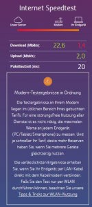

Hier noch ein Bild vom Speedtest auf der UM HP.

Soweit nicht sonderlich auffällig. Hast dus mal mit nem anderen Gerät, zur Not auch über Wlan, probiert?
  • 1 m/bit statt 120 m/bit Beitrag #4
Ja, über WLAN ist es auch. Habe noch zwei Handys an der FB. Bevor der Techniker da war funktionierte alles einwandfrei.

Der letzte Screenshot zeigt zumindest ne Verbindung mit 120/6, das sieht mir nicht nach einem nicht provisionierten oder abgeklemmten Endgerät aus - mit no-service.bin sollte da eigentlich 1 MBit/s stehen und nicht 120.
