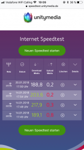

Hallo, bei mir treibt sich hier etwas komisches, was ich bereits letztes WE wahrgenommen habe (unter der Woche konnte ich nichts derartiges feststellen, u.a. weil ich um diese Uhrzeit nicht daheim war).
Letzte Woche Samstag und Sonntag jeweils zwischen 17:45 und 18:00 ist der Upload Speed auf unter 1Mbit (bzw. besser gesagt, auf 0,2-0,3 Mbit) eingebrochen. Dasselbe habe ich auch heute gegen exakt dieselbe Uhrzeit festgestellt. Die Modemwerte der FB haben sich dabei nicht verändert. Die Messungen wurden (auch) über LAN getätigt - es liegt nicht am WLAN.
Hat jemand eine Idee, woran es liegen könnte? Ich meine, wenn die Modemwerte unverändert blieben, dann dürfte es sich ja um keine Einstrahlung handeln? Schwächelt da evtl. die CMTS-Hardware (die FB kann ja wohl kaum immer im selben Zeitraum solche Aussetzer produzieren)?

So, wieder WE* und pünktlich um 17:47 bricht der Upload auf 0,4 Mbit ein. Hat keiner auch nur einen Tipp für mich?
Ab 17:57 läuft wieder alles normal mit Vollspeed.
*Muss aber gestehen, unter der Woche kam ich nicht dazu es zu beobachten.
