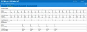

In Raum Groß-Gerau seit 14:30 Uhr eine Störung. Internetleitung war für ca. 3 Minuten unterbrochen, jetzt habe ich nur noch 9 Kanäle im DL mit 22 Mbit/s und 1 Kanal im UL mit 20 Mbit/s, Telefon geht, Router stromlos machen bringt nix. Habe mal eine Störung online gemeldet. Mal schauen wie lange es diesmal dauert.

Trotz nur 9 Kanäle im DL und 2 im UL habe ich fast volle Leistung, eben nochmal gemessen: DL 361,38 Mbit und UL 19,72 Mbit über Server Ludwigshafen, Fehlerliste aber voll mit den verschiedensten Fehlern wie TLV-11 - unrecognized OID, MIMO Event MIMO: Stored MIMO=-1 post cfg file MIMO=-1, RCS Partial Service, TLV-11 - unrecognized OID, REG RSP not received, T6 Timeout and retries exceeded, Registration RSP rejected unspecified reason usw usw.

Nachtrag zum ersten Beitrag (ging zum damaligen Zeitpunkt aus technischen Gründen nicht).

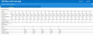

Ich habe seit gestern immer nur noch 9 Kanäle im DL, dafür aber wieder 5 Kanäle im UL. Router stromlos machen brachte keine Verbesserung. Eben den Router für 5 Minuten vom Strom getrennt, mal aus Spass in dieser Zeit das Kabel von der Wanddose ab- und vorsichtig wieder drangeschraubt, danach wieder Saft auf die Kiste gegeben und jetzt habe ich wieder 22 Dl und 5 Ul Kanäle mit vollem Speed (ok, den hatte ich vorher ja auch schon).
Mal schauen was der Techniker am Montag dazu sagt, wenn er denn hier aufschlägt und nicht vorher von UM ein Anruf kommt, das alles wieder läuft...

Sieht doch von den Pegeln her alles hübsch aus. :zwinker:
  • Internet eingeschränkt Beitrag #7
Wenn da vom CMTS nur 9 Kanäle kommen, was soll da ein NE 4-Techniker machen. Solche sinnfreien Tickets bekomme ich auch hin und wieder. Wenn da irgendeine Störung im Hausnetz vorliegen würde, dann wären auch die vorhandenen 9 Kanäle gestört und hätte nicht solche Werte. Das liegt einfach nur an der CMTS-Anmeldung. Möglicherweise gab es eine Einstrahlung, zumindest lassen die Rückwegpegel darauf schließen.
