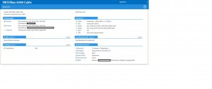

Nach einer gefühlten Ewigkeit und entsprechender Odyssee mit der Hotline, läuft nun endlich unser 400er Anschluss zwar mit einigen Speed Problemen tagsüber, aber man ist wenigsten wieder online :smile: .
Leider hab ich es bis heute nicht geschafft den BridgeMode zum laufen zu bekommen, noch die Telefone einzurichten.
Unsere Aufbau im Haus besteht aus fest installiertem Netzwerkkabel (CAT7) und sieht wie folgt aus:
UG Keller
Kabel Hausanschluss ==> eigene Fritz!Box 6490 mit FW 6.87
UG Keller ==> EG
Asus GT-AC5300 ==> 6 x EG 1gbit Arbeitszimmer
==> TP-Link 16 fach Switch ==> 5 x nach UG 1gbit
==> 5 x nach EG 1gbit
==> 4 x nach OG 1gbit
Die Installation an sich ist fehlerfrei und bringt auch konstant die Leistung hausintern und wurde auch problemlos im Testaufbau als 10GB getestet.
Bevor ich nun mit den wildesten Experimenten anfange, möchte ich vorher euch als erfahrene Experten befragen wo der Stolperstein liegen könnte,
zumal mir in der Fritzbox aufgefallen ist das hier eine V4 IP und eine V6 IP zugewiesen wird.
Freundlich Grüße
ExDieselFahrer
Das ist doch perfekt. :super:
Du wohnst in Baden Württemberg und UM hat Dir echtes Dual Stack geschaltet. :D
Da beneiden Dich hier etliche User drum. :kiss:

Die NAT-NAT Konstruktion wollte ich eigentlich durch den Bridge Mode verhindern.
Hier hatte ich eigentlich die Info das die Provider Box (Connect oder Fritte) kein BridgeMode kann und hab deshalb eine eigene FritzBox 6490 geholt.
Ganz früh morgen oder sehr spät Abends komme ich schon auf 400+/20+, nur tagsüber geht es kaum über 100 Mbit.
Leider lies sich noch immer kein Telefon registrieren,
(Anmeldung der Internetrufnummer 123456789 war nicht erfolgreich. Ursache: DNS-Fehler (76 Meldungen seit 10.03.18 20:52:10) ???
Jup ist BaWü, nur was bringt mir ein echtes Dual Stack? Doch erstmal garnix oder vergesse ich da gerade was ?
