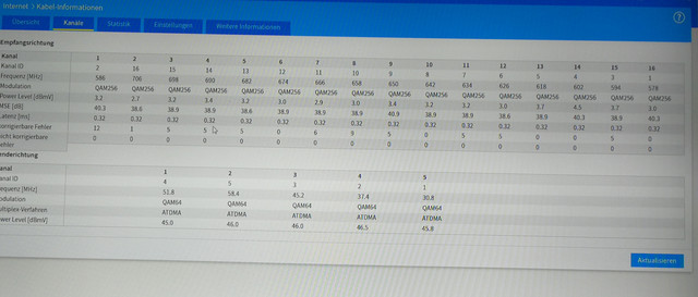

Gibt es in Duisburg eine Störung? Bin seit heute von 24 ds Kanäle runter auf 16.

Nö mietbox. Hab nur gemerkt das die Connectbox und die fritzbox das Kabel Signal verloren haben und seit dem fehlen 8 Kanäle.
Und im upstream ist von qam 16 auf 64 gewechselt.
Hatte seit 5 Jahre qam16.

Wobei QAM16 nicht der Normalzustand sein sollte. Das ist eher ein Fallback, wenn der Node unter einem gestörtem Upload leidet.
Aufgrund des plötzlich sauberen Uploads und der Änderung der Kanalanzahl tippe ich daher am ehesten auf einen Nodesplit.
