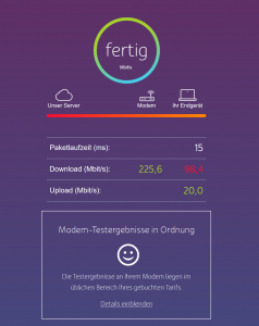

habe das Problem das seit ca. 3 Tagen meine DL Geschwindigkeit nur noch bei ca. 50% ist.
Habe eine 200er Leitung und eben gerade einen Speedtest gemacht.
225,6 zum Modem und nur 98,4 zum Rechner, was heißt das genau?
Danke&Gruß Sascha

z.B. hast du nur eine LAN-Verbindung mit 100 Mbit
oder du machst WLAN N und deine Hardware kann einfach nicht mehr.
oder oder oder

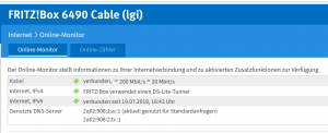

ich verstehe die Werte nicht so ganz, kommen denn bei dem Moden 225,6 und an meinem Rechner nur 98,4 an?

Schau in der Fritzbox auf Heimnetz->Heimnetzübersicht->Netzwerkverbindungen, wie deine(e) Rechner an die Fritzbox angebunden ist. Der Rechner, mit dem du den Speedtest durchführst, sollte dort als "LANx, 1 GBit/s" angezeigt werden, wobei x=1..4. Wenn da "LANx, 100MBit/s" steht, dann ist es kein Wunder, wenn du beim Speedtest nicht über 100 kommst - du kannst keine 200MBit/s über eine 100MBit/s LAN Verbindung bekommen. Unter der Karteikarte "Netzwerkeinstellungen" kannst du nachschauen, ob du einen der Ports auf 100MBit festgeklemmt hast. Stelle alles auf Power Mode 1GBit/s.
