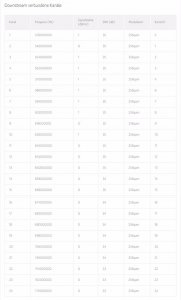

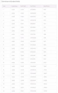

Soweit ich die Modemwerte beeurteilen kann, liegt im Downstream alles noch im grünen Bereich. Bitte um Verbesserung falls ich falsch liege.

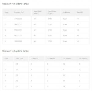

Allerdings geben mir gewisse Upstream Werte zu denken.
Wie ich aus dem Beitrag entnehmen konnte, liegt die Signalstärke der US-Kanäle nicht im optimalen Bereich von 46dBmV, sondern immer darunter. Außerdem frage ich mich, ob eine 16qam Modulation ausreicht. Ebenfalls zu erkennen sind viele T3 Timeouts, welche - wenn ich es richtig verstehe - durch eine gestörte Kommunikation des Modems mit dem CMTS entstehen.

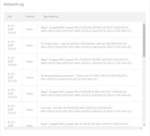

Auch in den Logfiles des Routers ist von T3 Timeouts die Rede.
Außerdem treten "Illegal - Dropped Input Packet" Meldungen auf, welche ich leider nicht interpretieren kann.

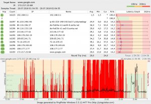

Wie seht ihr die Modemwerte? Was kann ich tun, um eine Sonderkündigung möglich wirkungsvoll durchzubringen? Wir sammeln fleißig "Beweismaterial" mit Pingplotter.

Die Modemwerte sind soweit in Ordnung. Es gibt keinen Optimalen Wert beim Sendepegel. Es gibt immer einen gewissen Toleranzbereich, solange sich der Pegel in diesem Bereich befindet, ist das in Ordnung. Der Bereich liegt ganz grob zwischen 40 und 50, wobei hier jeder und auch UM selber immer mal wieder leicht andere Werte als Optimalbereich angibt.
Die Qualität im Downstream schmiert nach hinten zu etwas ab, wird hier aber wohl nicht das problem sein.
