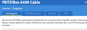

Ich habe einen DS-Lite Anschluss mit einer fritzbox 6490 OS6.88 von Unitymedia. Vor ein paar Wochen habe ich für meine NAS bei feste-IP Port-Mapping eingerichtet. Dies funktionierte irgendwann nicht mehr. In der OS von der Fritzbox fehlt mir das Register ipv6-Freigaben, welches ich zuvor hatte. Die erweiterte Ansicht ist eingeschaltet.
Kann es sein, dass mit dem update von fritz-OS dieser Punkt verschwunden ist? Kann ich ipv6-Freigaben irgendwie noch aktivieren?

  • 6490 kein ipv6-freigabe-Register Beitrag #3
Unter dem Bildausschnitt kommt nichts mehr?
Bei mir mit 6.87und DS ist das etwas versteckt.
In den Portfreigaben muss man zunächst ein "Gerät für Freigabe hinzufügen".
Nachdem man das Gerät gewählt hat, kann man (unten rechts) eine "neue Freigabe" definieren.
Und hier kann ich dann definieren, ob ich eine MyFritzfreigabe oder eine Portfreigabe (hier wiederum IPv4, IPv6 oder beide) will.
  • 6490 kein ipv6-freigabe-Register Beitrag #5
Die IPv6-Freigaben gibt es in dieser Form auch nicht mehr.
Das ist alles unter Port-Freigaben vereinigt.
Das gilt für meine 6490 (6.87) und meine 7560 (6.92) an einem anderen Standort.

Das klappt leider bei mir nicht. Bei der Fritzbox sind die Freigaben für meine bestimmten Ports aktiv, also grün, aber ich bekomme es bei Feste-IP nicht hin. Firewall in der NAS ist zu Testzwecken ausgeschaltet, die kann es nicht sein, also muss ich irgendwas verkehrt bei Feste-Ip bei der Einrichtung eintragen. Die Anleitung stimmt jetzt nicht mehr überein.
  • 6490 kein ipv6-freigabe-Register Beitrag #9
Unter der Ansicht Heimnetz -> Freigaben -> Portfreigaben sind doch alle Geräte im Heimnetz. Dort kannst du einzeln freigeben, was nötig ist (IPv4 und IPv6)
