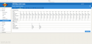

Hallo an Alle. Ich hab 400/40 gebucht und seit ca 1 Woche vllt länger habe ich anstatt 24/5 Kanäle nur noch 24/2 Kanäle. Upload ca nur max 30. Was da los? Raum Minden / NRW.
  • Einer von fünf Uploadkanälen steigt aus Beitrag #13
Router schon mal neu gestartet :kratz:
  • Einer von fünf Uploadkanälen steigt aus Beitrag #14
Ja mehrere Male. Sonst hat das immer geholfen und da war sonst vllt mal einer weg und dann wieder alle 5 da. aber jetzt dauerhaft nur noch 2 Kanäle up? egal ob software Neustart oder hardware Neustart. keine Veränderung.
  • Einer von fünf Uploadkanälen steigt aus Beitrag #15
jetzt nur noch 23/2 Kanäle. Keinen Neustart oder sonst was gemacht.

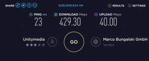

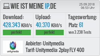

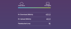

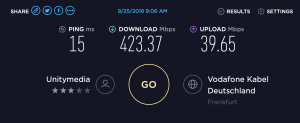

Stand jetzt! Techniker gerade wieder raus.
An alter Dose alles gut meinte er. Nicht super Werte, aber im Grenzbereich. Und auch laut Messgerät sind 5 Kanäle UP vorhanden. Welche die Fritzbox ja nicht zog. Er tauscht mal die Dose um die Werte zu verbessern und lässt dann nochmal verbinden. Ergebnis Fritzbox hat wieder 5 Kanäle mit besseren Werten. Speedtest auf https://speedtest.unitymedia.de gemacht. 430/39,8 bei 18ms. Ich so: Bin zufrieden. Er meinte, ab und zu kommt es vor, dass die Geräte wenn für Arbeiten draussen Kanäle weggenommen werden und wenn sie wieder freigegeben werden die Geräte sie nicht wiederfinden. Warum auch immer. :confused: (dacht mir dann so kann ja dann nicht immer nen Techniker kommen lassen; bei mir ging das jetzt knapp 2 Wochen vllt länger so mit den 2 Uploadkanälen) hmm joa... Vllt war meine Box auch einfach nur zickig mit dem Grenzwerten kein Plan. Geht jetzt erstmal wieder. Hoffe das bleibt so!
Hier noch ein paar Messwerte:
