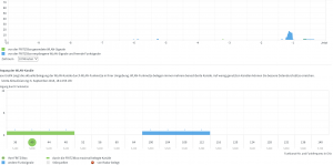

Es wird nicht immer nur ein einziger Kanal genutzt, sondern ein Kanal im 2,4GHz entspricht 5MHz Bandbreite.
In der Regel verwendet der Router aber eine Bandbreite von 20MHz (4 Kanäle) oder gar 40MHz (8 Kanäle).
In der FritzBox kann man das immer schön sehen (ich nutze den Kanal 11 mit 20MHz Bandbreite).
Und wenn ich mir anschaue, was eine "Dauerlast" auf Kanal 11 im 2,4GHz Beispielsweise bei mir ist, dann kannst schon mit Problemen rechnen.
Hier bei mir ist wie gesagt das Problem, das ich mit WiFi Spots zusätzlich nur so zugemüllt werde.

  • Netzwerkabrüche analysieren Beitrag #14

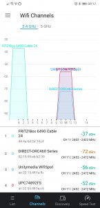

Wenn ja welche soll ich nehmen oder besser gesagt wie bekomme ich raus welche?
Wenn Du ein Android - Smartphone/-Tablet hast, könntest Du die WLAN Nachbarschaft mit der kostenlosen APP "Wifi Analyzer" untersuchen, und ggfs. Lücken für Deinen Access-Point in der Belegung finden...
Soll es auch für iOS und Windows Phones geben - ich kenne aber nur die Version für Android.
TU-HX4NPq5GLdOY8KNVtw3tRWFTOWTsafpWzxJCwdZckpKlNQL27Dqr47rdefDNxhw=w4096-h1978
  • Netzwerkabrüche analysieren Beitrag #25

Habe nun von automatisch setzten ein freien channel genommen wo keiner Sendet, richtig oder?
