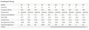

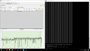

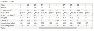

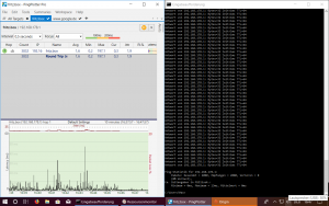

Tag zusammen,
ich habe seit längerem immer wieder sehr hohe Pingwerte. Vor kurzem war auch ein Techniker da und hat im Keller alles neugepegelt.
Allerdings habe ich (beim zocken) immer wieder hohe Pings und durchs auslesen konnte ich feststellen, dass auch der Ping von meinem PC zum Router hoch geht (während ich Spiele bzw. ein Download / Datentransfer stattfindet).
Ich hab schon so gut wie alles gemacht:
1: PC-Netzwerkeinstellungen zurückgesetzt sowie Netzwerkadapter neu installiert
2: PC an ein anderes LAN-Kabel gehängt
3: PC an anderen Port der FritzBox gehängt
4: Green und Powermode der FritzBox aktiviert
Der Ping schwankt einfach total krass. Da muss auch kein anderer Teilnehmer im Netzwerk aktiv oder verbunden sein geht das so ab.
Zu meinen Specs:
PC mit Windows 10 1803 direkt per LAN (ohne Switch) mit FB verbunden
UnityMedia mit 120mb/s dl und 6mb/s ul
FritzBox 6490 Cable mit FritzOS 6.88 mit Coax Kabel in Kabeldose (orig. Kabel)
Anschluss wurde von DS-Lite auf DS umgestellt
Anbei ein paar Bilder von meinen Ping-Werten.
Kann die FritzBox einen defekt haben? Das der PING von der Box nach außen mal hoch werden kann klar, aber vom PC zur FritzBox? Kann meine Netzwerkkarte defekt sein?

Wenn die nicht korrigierbaren Fehler immer weiter ansteigen, könnte es sein, dass die Fritzbox zeitweise zu sehr mit sich selber beschäftigt ist.
Ich hatte auch schon das Phänomen, dass auch interne Verbindungen "Zäh" wurden, wenn es gerade über den Kabelanschluss nicht ganz "rund" lief ...

Liegt das mit den Fehlern dann an der Box direkt das diese defekt ist oder an den dBmV werten?
  • Hoher Ping von PC zu FritzBox Beitrag #6
Um in die eine oder andere Richtung weiter zu forschen, würde ich folgendes Testen
1) Steigen die nicht korrigierbaren Fehler weiter an?
2) Gibt es bei den "Kabel-Informationen" -> Reiter "Weitere Informationen" Logging (t3 und oder t4 Timeouts)?
3) Wenn (1) und/oder (2) zutreffen: Treten die Ping-Verzögerungen immer in Kombination mit entweder (1) oder (2) auf ?
