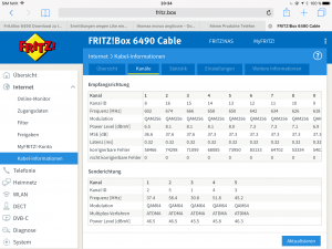

Hallo, ich habe gestern meine eigene FritzBox bei UM angemeldet, ging letztlich ganz flott, aber die Werte sind übel: gebucht ist 2 Play Jump 150, geliefert werden im LAN-Betrieb 56,3 MBit/s, im WLAN 48 - 53 MBit/s. Neustart und Neuverbindung brachten keinerlei Verbesserung. Was tun? Telefon läuft auch nicht, da ich noch keine sip credentials erhalten habe, Software ist 6.87. Danke für Hilfe und Tipps

Und zuvor hattest du ein Gerät von UM welches bessere Werte lieferte? Geschwindigkeit unabhängig von der Tageszeit immer gleich schlecht?
Wie sind die Modemwerte?

Screenshot von:
Internet > Kabel-Informationen > Kanäle
"auch in unmittelbarer Nähe der Box" heißt also du bist per WLAN verbunden. Wie schauts per LAN aus, kommen da die 150 Mbit beim Speedtest an?

Danke für die Antwort, im LAN-Betrieb bleibt's konstant bei 56,3 MBit/s, habe ich mehrfach überprüft, die Modemwerte kann ich erst morgen auslesen, da ich heute unterwegs bin.

Im Anhang die aktuellen Modemwerte, die Geschwindigkeit ist nach wie vor unverändert schlecht, die sip credentials sind ebensowenig im Kundencenter aufgetaucht. Ich warte schon seit Freitagmittag darauf.
