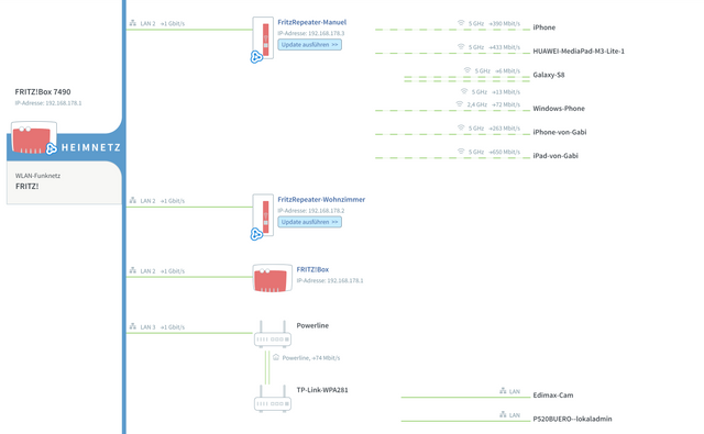

So in etwa sollte es dann aussehen:
Nur, dass er dann anstelle der 7580 eine 6490 einsetzen will :winken:
Ein weiterer Vorteil der DSL Fritten:
Bei den TV Streams gibt es keinerlei Beschränkungen.
Bei der 6490 ist bei 4 Streams Ende im Gelände und dann wird es richtig hakelig, besonders bei HD :nein:
Bei der DSL Fritte können beliebig viele Programme gestreamt werden, im Prinzip auf jedem PC, Tablett, Smartphone, Mediaplayer im Netzwerk.
Hab das hier Testweise schon auf 10 Geräten am Laufen gehabt, auf jedem Gerät ein anderes Programm geschaut.
Da hakt überhaupt nichts, auch die HD Streams z.B. ARD HD oder ZDF HD laufen absolut flüssig. :zwinker:
