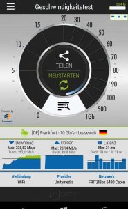

habe folgendes Problem. habe am Samstag meinen Anschluß bekommen und beim, Speedtest kommen folgender Wert raus.
Habe das 2Play 400 Bestellt.
Muss ich bei der Fritzbox was umstellen ? oder wer kann helfen ?

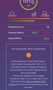

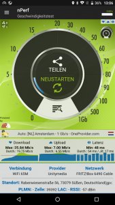

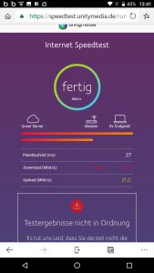

Hallo Forum
ich habe seit der Umstellung 2017 auf 3 play 400 diese Probleme, bis vor kurzem mit der ConnectBox und jetzt dasselbe mit der Fritzbox
Techniker waren auch schon da, ich weiß auch nicht mehr woran es liegen könnte
mit LAN komm ich auch nicht über 150.
das sind total unterschiedliche Messungen, nicht nur 10 bis 20 % Abweichungen
Vielleicht hat hier ja jemand eine gute Idee
