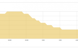

Der Thermostat ist am Heizkörper im Schlafzimmer montiert, und soll über Nacht die Temperatur auf 19°C herabregeln - was in der ersten Nacht NICHT klappte. Der Heizkörper blieb sehr warm. Das Ventil konnte anscheinend trotz erfolgreichem Durchlauf der "Adaptierung" nicht ausreichend geschlossen werden. Eine zwischengelegte sehr kleine Münze (kleiner, als ein Cent) nebst erneuter Adaptierung (diesmal brauchte der Thermostat nur einen Durchlauf des Stellantriebes, statt wie vorher vier) sorgte in der nächsten Nacht für angenehmere Temperaturen...
Die Erkennung des offenen Fensters funktioniert trotz im Setup erhöhter Empfindlichkeit nicht. Liegt vielleicht an der breiten Fensterbank über dem Heizkörper...
Das Abendliche Abregeln findet äußerst gemächlich statt, es dauert etwa vier Stunden, bis von 23 auf 19°C heruntergeregelt ist .... Und man sieht deutlich, wie der Stellantrieb stufenweise zu fährt, und immer recht lange wartet, bis sich die Temperatur wieder eingependelt hat, bevor dann um einen weiteren Schritt abgeregelt wird ...
Das Einstellen der Zeitsteuerung ist sehr mühsam. Zumindest im Firefox kann man im Gegensatz zur Fritz DECT Schaltsteckdose die Zeitmarken nicht im Diagramm mit der Maus "anfassen" und verschieben, sondern muss mit der PC-Tastatur im Browser neue Schaltzeiten eingeben. Bequemer, als direkt am Thermostaten ist es aber immer noch...

Kann man eigentlich neben "Spartemperatur" und "Komforttemperatur" auch "Kompett aus" für ein Zeitintervall wählen?
Vielleicht kriegte man diese 4-Stunden-Rampe in meinem Screenshot etwas steiler, wenn man zu Beginn der Absenkperiode 1/2 Stunde "komplett aus" einbaut ...
Bei mir ist es definitiv übrigens so, dass bei Klicken mit der Maus in das Zeit-Diagramm direkt ein Pop-Up-Fenster aufgeht, in das man mit der Tastatur Werte eingeben muss...

Bei der Temperaturkurve wird die Temperatur des Fühlers im Regler angezeigt, auch wenn der zumacht dauert es bis der Heizkörper kalt wird.
  • Erfahrungen mit Eurotronic Comet DECT Thermostat Beitrag #15
Man sieht aber definitiv in der Grafik Stufen - also dass der Regler nicht sofort ausreichend für die neue Soll-Temperatur zugemacht hat ....
