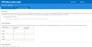

ich habe gestern meine 6490 auf 7.01 aktualisiert. Ich sehe unter Heimnetz => Netzwerk => Netzwerkeinstellungen keine Möglichkeit mehr, die LAN Ports auf Eco bzw. Powermode einzustellen.
Ist dies bekannt bzw. hat das jemand von Euch auch schon bemerkt?

Das überrascht mich jetzt. Ich sehe es bei mir nicht und die Erweiterte Ansicht ist auch aktiviert. Siehe Bild.

Möglicherweise hast du einen Adblocker am laufen, der irgendeine Regel hat, die die eigentlich dranhängende Tabelle rausfiltert. Deaktiviere doch mal den Adblocker bzw. versuche einen anderen Browser.
  • 6490 7.01 - LAN Einstellungen - Keine Menüpunkte für Eco- bzw. Powermode Beitrag #6
Nein, habe ich nicht. Mit Edge, Firefox und Chrome getestet. Bei allen sieht das Bild identisch aus. :wand:

Eigentlich sieht es an der Stelle so aus:
Bei dir fehlt also der eigentliche Tabelleninhalt. Nur die Header sind sichtbar. Auch die Konfigurationsmöglichkeit für den Gastzugang fehlt, und der "FRITZ!NAS" Menüpunkt. Bist du dir sicher, dass du eine einwandfreie Fritzbox mit FritzOS 7 hast, und auch das korrekte Image für diese Box eingespielt hast? Bei mir ist obiges Bild aus der Provider-Box, die vorgestern von UM upgedatet wurde.
Genau so ist es. Aber ich habe eine freie, keine UM Box.
Gibt es hier jemanden, der mir sagen kann, wo ich in der Konfig die Einstellungen der LAN Ports manuell ändern kann? Ich habe das Gefühl, dass nicht alle LAN Ports auf 1 Gbit laufen. Danke.

Ich weiß jetzt, welcher Port nicht auf 1 Gbit läuft. Danke dafür. Jetzt würde ich diesen Port gerne über die Konfig von 100 auf 1000 Mbit ändern. Kennt sich da jemand aus?
  • 6490 7.01 - LAN Einstellungen - Keine Menüpunkte für Eco- bzw. Powermode Beitrag #20
Wenn der Menüpunkt fehlt, dann wüsste ich keinen Weg die entsprechende Konfiguration zu ändern. Da du eine eigene Fritzbox verwendest und auch schon ein Werksreset gemacht hast, würde ich mich an den Support von AVM wenden.

Freie Fritzbox? Dann kann man das direkt in der exportierten Einstellungsdatei ändern:
Einstellungen exportieren, "eth_port_config" suchen, anpassen (dabei an den Einstellungen der funktionierenden Ports orientieren), (dazu wird Perl benötigt), und dann wieder einspielen.
  • 6490 7.01 - LAN Einstellungen - Keine Menüpunkte für Eco- bzw. Powermode Beitrag #24
Klasse, das war es. Jetzt laufen alle Ports auf 1 Gbit. Vielen Dank. :super:
