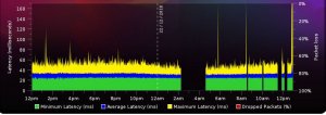

Seit 24 Stunden gibt es irgendwie Deutschlandweit massive Störungen / Ausfälle.
Erkennbar am Broadband Quality Monitor
Hier UM Anschluss
Und hier Telekom Anschluss

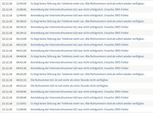

In den Lücken fällt dann auch die Verbindung zwischen Telekom und Unitymedia aus, erkennbar an der Telefonie
Ich hole mir nämlich 2 Telefonnummern von meinem UM Anschluss (SIP Telefon eingerichtet) auf meinen Telekom Anschluss rüber.
Was ist da los???
Die Anschlüsse ansich laufen aber, nur die Erreichbarkeit untereinander fällt aus.

ich hab beim thinkbroadband monitor noch nie gesehen dass der Lücken aufzeichnet.
Entweder geht der ping druch dann hat er ne eintragbare latenz oder er geht nicht durch dann wirds als packet loss rot markiert.
Hast du mal den thinkbroadband support kontaktiert?
