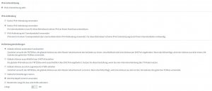

Ausgangslage: Eigene Fritzbox 6490 welche ich seit über 1 Jahr bei Unitymedia NRW mit "2Play 400 IPV4 only" nutze. Heute habe ich meinen Vertrag verlängert und bei der Gelegenheit den Powerupload und Dualstack hinzugebucht. Powerupload wurde auch geschaltet und ist aktiv. Jetzt wollte ich gerne IPV6 konfigurieren. Leider existiert bei mir unter Internet/Zugangsdaten/IPV6 die Option "IPV6 Nativ" nicht. Ich kann nur "IPv6-Anbindung mit Tunnelprotokoll verwenden" wählen. Laut AVM Onlinehilfe sollte hier eine Option "IPV& nativ verwenden" existieren. Die Box läuft mit der aktuellen Firmware 7.01. Einen Werksreset habe ich ich versucht. Leider bleibt mir die Option verwehrt.
Hat jemand eine Idee?
Grüße!

Die Fritzbox sagt dir, das du immer noch ipv4 only hast :)
Was zeigt sie für eine geschwindigkeit auf der Startseite an?
Fritzbox mal neu gestartet?

Hmm, ich habe bei der Hotline extra nochmal angerufen, um mir bestätigen zu lassen, dass Dualstack auch wirklich aktiv ist, was bejaht wurde. Ich habe daran nicht gezweifelt, da Powerupload funktioniert.
Geschwindigkeit: verbunden↓ 450,6 Mbit/s↑ 42 Mbit/s
Neustart habe ich mehrere probiert, inkl. Werksreset und Neueinrichtung ohne ein Backup einzuspielen.

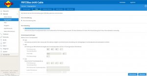

ok powerupload ist geschaltet.
So sieht es aus, wen man echtes DS hat (eigene 6590) wen das so nicht aussieht, hat UM einen fehler gemacht.

Du hast Recht :smile: . Fehler liegt bei Unitymedia. Das Config File auf der Fritzbox: 400000_40000_ipv4_sip_wifi-on.bin
  • 6490 Dualstack IPV6 Nativ Option nicht vorhanden Beitrag #8
Na siehst Du, dann hat sich das ja geklärt :zwinker:
