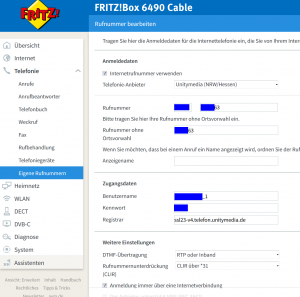

es geht um die Fritzbox 6390 Cable mit Software 7.01.
In der FB bei den Anmeldedaten für telefonie ist mir aufgefallen das UM den SSL umgestellt hat und jetzt Frage ich mich ob ich das in meiner Fritzbox (meine eigene) auch machen muß ?
Die Anmeldedaten habe ich mir aus mein Kundencenter bei UM rausgesucht aber jetzt wo ich geguckt hatte steht aufeinmal als SSL was anderes drin.
eine kleine Erklärung wäre nicht schlecht.
das steht Aktuell in meiner FB
und das Orignal bei UM

Ich denke mal, du meinst die 6490 oder? Wenn der Registrar läuft und die Telefonie funktioniert, dann ändere ihn nicht, vor allem, da die aktuellen Registrare alle sslXY-v4 oder sslXY-v6 oder sslXY-v46 lauten, andere laufen wohl nicht mehr.

dann ist es also egal was man in der fritzbox an dieser stelle einträgt ?
telefonie funktioniert ja bis auf keine ausetzer wärend des telefonieren bin ich abgehackt.

Ich hatte heute bei meinen Eltern ein ähnliches Problem. Ich hab die Nummer komplett gelöscht und als "alternativer Kabelanbieter" neu angelegt, wobei ich die Verbindung immer per IPv4 ausgewählt habe im Assistenten. Seitdem keine Aussetzer und sonstige Burst-Probleme mehr, die Telefonie läuft problemlos. Allerdings haben meine Eltern einen DS-nativ-Anschluss und können somit sowohl über IPv4 als auch über IPv6 connecten.
