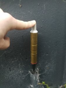

An meinem Haus liegt ein TV Kabel an. Dieses wurde aber verplombt. Es fehlt der hüp. Unitymedia sagt ich soll 950 Euro bezahlen damit es installiert wird. Aber so viel Geld für einen kleinen grauen Kasten?

Hier das Kabel

Das Kabel scheint ja schon mal recht knapp über dem Boden raus zukommen = müsste erstmal verlängert werden (wasserdicht)
und dann hat man für 20€ eine Dose an der Wand und wer soweit kommt mag auch aus dem Haus eine Coax-Verkabelung an den Übergabepunkt bringen und anschliessen können (inklusive der Einhaltung von Erdungsvorschriften/galvanischer Trennung) und dann hat man kostenlos die unverschlüsselten TV-Sender im Haus-Kabelnetz - na das ist ja mal was, hat nicht jeder. Einen PayTV-Vertrag, ganz zu schweigen von Internet (und Telefon) wird es an einem laut UM-Datenbank nicht versorgtem Haus aber nicht geben *g*
Wenn es denn überhaupt zu knapp ist :kratz:
Auch mit etwas buddeln lassen sich noch ein paar cm rausholen, kurz vor der Hauswand etwas hochziehen. :winken:

vielleicht kommen aber auch ~900€ hinzu wegen unfachgerechtem Herumfrickelns an der Leitung und notwendigen Instandsetzungsarbeiten durch einen versierten UM-Techniker um den Zustand wie oben auf den Bildern wieder herzustellen :D

Das macht kein Mensch. Wenn nötig, dann wird verlängert mit KES und gut is. Allerdings ist das Kabel auf dem Bild überhaupt nicht zu kurz, das passt so schon...
