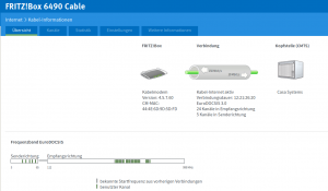

  • [Business]FB 6490 Zugriff auf Portweiterleitung aus dem Intranet Beitrag #23
Nein, hatte ich nicht. Die einzige feste Adresse ist und war, im Moment und vorher, die der Fritzbox.
Naja, auch wenn Du nur eine externe IPv4-Adresse hattest (und das mit der FB), wenn Du schreibst, dass diese fest war, dann musste das _gesondert konfiguriert_ bzw. veranlasst/beantragt werden. Denn der "alte" Business-Tarif von KabelBW war ohne feste externe IPv4-Adresse.
RIP-Modus finde ich nicht, ich weiß leider nicht, wie und wo ich das einstellen kann.
Siehe z. B. diesen Thread bzgl. RIP-Modus: https://www.unitymediaforum.de/viewtopic.php?f=90&t=35707&p=416941&hilit=RIP#p416941
https://www.unitymediaforum.de/viewtopic.php?f=53&t=36765&p=398472&hilit=RIP#p398459
https://www.unitymediaforum.de/viewtopic.php?f=90&t=37210
Ich weiß aber nicht ob es den RIP-Modus betreffend, noch Unterschiede zwischen BaWü und NRW/Hessen gibt.
