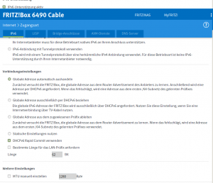

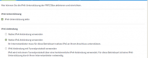

Poste doch mal einen Screenshot von den Interneteinstellungen.
Wenn dort noch DS-Lite aktiviert ist, fährst Du Deinen Anschluss trotz Dual Stack weiter auf DS-Lite :winken:
  • fritz.box 6490 Verbindungsabbrüche beim Streamen (z.B netflix) Beitrag #10
Kann es sein, daß ich Punkt zwei aktivieren muss? "Globale Adresse ausschließlich per DHCPv6 beziehen".
Danke und Gruß
Edit: hier noch der obere Teil des Screens, sorry.
