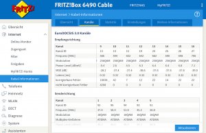

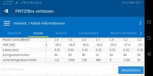

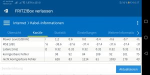

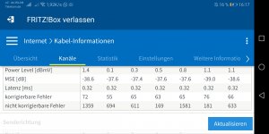

Hallöchen ich wollte mal wissen ob mir wer die modem Werte erklären kann, hab schon einige seiten drüber gelesen aber wirklich schlau werde ich daraus nicht, ich habe sehr viele nicht korrigierbare fehler und gefühlt beim spielen auch package loss,

  • Nicht korrigierbare fehler und das viele Beitrag #2
Die Modem Werte sind OK.
Ich würd ne Störung melden, ob UM daran was macht, steht in den Sternen. :kratz:

  • Nicht korrigierbare fehler und das viele Beitrag #4
Wie müssen die Werte sein damit es relativ gut ist ok ist ja immer so eine sache erinnert mich immer an ausreichend und das ist ja auch nicht so gut :) vielen dank schon mal für die schnelle Antwort
Die unkorrigierbaren sollten bei 0 sein.
Die korrigierbaren spielen keine Rolle.

  • Nicht korrigierbare fehler und das viele Beitrag #6
Es ist nicht relevant, ob die Zahlen hoch oder niedrig sind, es ist relevant wie stark die Zahlen über die Zeit ansteigen. Wenn die unkorrigierbaren Fehler täglich sichtbar ansteigen, dann hast du eine Störung. Wenn die fest bleiben und nur sporadisch mal einer dazu kommt, dann ist alles in Ordnung.
Häufig ist es so, dass die Fritzbox nach dem Einschalten beim erstmaligen Verbinden mit einer recht hohen Zahl nicht korrigierbarer Fehler startet, die sich aber danach nicht weiter erhöht. In dem Fall ist das ganze natürlich völlig in Ordnung.

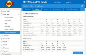

Habe Kabel-Internet von Unitymedia mit einer 50.000er Leitung und habe jetzt schon längere Zeit ein Wlan Problem mit der FritzBox 6490.
Bei meinen Endgeräten kommen davon aber nur bis 3-8000 an. Dies ist sehr nervig und auch nicht akzeptabel.
Nach mehreren Mails und Telefonaten kam nun endlich am 9.8.19 ein Techniker vorbei. Dieser hat mit seinem tollen Meßgerät die Eingangsleistung und die Leistung am LAN-Kabel gemessen.
Diese beiden Werte waren in Ordnung, nur haben sie mit meinem Wlan-Problem wenig zu tun. Nachdem ich nun wieder mit Unitymedia telefoniert habe, wurde mir ein Tauschgerät zu geschickt.
dies habe ich angeschlossen und siehe da, alles in Ordnung. Die Freude hielt aber nur den ersten Tag, nun liegt die Wlan Übertragung wieder in dem Bereich wo er vorher auch lag.
Ich bin langsam echt frustriert und habe mich nun mal hier angemeldet und dieses Thema gefunden was ich auch bei mir entdeckt habe.
Die Fehler wurde in den letzten Tagen immer mehr.
Ach ja,Lost MDD timeouts habe ich auch öffters.

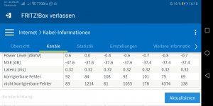

Bilder hänge ich mal an, eventuell kann mir ja jemand helfen.

  • Nicht korrigierbare fehler und das viele Beitrag #11
da muss noch einmal der Techniker ran.Pegel und MSE Wert sind unterirdisch schlecht vom letzten Printscreen.

  • Nicht korrigierbare fehler und das viele Beitrag #13
Da scheint bei dir die Frequenzen um 450-570 MHz so stark gedämpft zu werden, dass die darauf liegenden Kanäle nicht korrekt empfangen werden können. Das ist eine Sache in der TV-Kabel Versorgung, d.h. irgendwo zwischen der Kabel-Dose, in der deine Fritzbox eingesteckt ist, und dem Unitymedia Übergabepunkt im Keller, oder sogar irgendwo zwischen dem Übergabepunkt und der Unitymedia Verkabelung außerhalb eures Hauses. Das kann nur ein Techniker diagnostizieren und beheben. Findet einer nichts und will wieder gehen, zeig ihm das dritte Bild und zeig ihm den Powerlevel auf den Frequenzen 498, 552 und 562 MHz.
