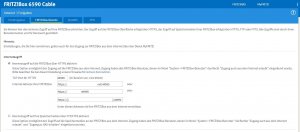

Nutzt du Myfritz?
Du kannst bei der Freigabe des Webinterfaces, aus dem Internet den Port ändern.
  • Fremde IP-Adressen versuchen sich auf meine Fritzbox anzumelden. Beitrag #3
Ja ich benutze MyFritz, aber die Anmeldungen kann ich ja auch sehen.
  • Fremde IP-Adressen versuchen sich auf meine Fritzbox anzumelden. Beitrag #4
Ändere da den port und du hast ruhe.

@Conan179
Ist bei mir eingerichtet, nur der Port muss ich in 44990?
Bei mir steht hier die Internetadresse von MyFritz.
  • Fremde IP-Adressen versuchen sich auf meine Fritzbox anzumelden. Beitrag #7
Nein, muss nicht, du kannst frei wählen zischen (im Bereich von 1 bis 65535) du must dann nur dran denken, alle deine Favoriten Links anzupassen.
  • Fremde IP-Adressen versuchen sich auf meine Fritzbox anzumelden. Beitrag #8
Nutzt du überhaupt selbst den Fritzbox-Zugriff über Internet?
Wenn nein, schalte ihn einfach ab.
  • Fremde IP-Adressen versuchen sich auf meine Fritzbox anzumelden. Beitrag #9
Ja benutze ich, habe ich vorhin doch schon erwähnt.
  • Fremde IP-Adressen versuchen sich auf meine Fritzbox anzumelden. Beitrag #10
Ändere einfach den Port, dan sieht man diese von Bots generierten login versuche nicht mehr, weil die bots nur auf port 80/443 suchen.
  • Fremde IP-Adressen versuchen sich auf meine Fritzbox anzumelden. Beitrag #11
Wenn ich den Port ändere, funktioniert die MYFritz App nicht mehr.
Nochmal ne Nachfrage hierzu: Ich befürchte, wenn ich den Port ändere, dass ich mich dann selbst aussperre.
Ich greife nicht per App auf die Box zu, sondern einfach über den Internetbrowser.
Den Link von der FB habe ich aus dem Kästchen (s. Screenshot aus Beitrag 4) hinter "Die Adresse Ihrer Fritz!Box"
Da steht bei mir so ein Link: https://abcdefghijkl4j45.myfritz.net/
(Die Buchstaben und Zahlen in der Mitte habe ich verändert!)
Die Adresse funktioniert bisher immer, obwohl sich die IP der betreffenden FB (hängt an DSL-Anschluss) jeden Tag ändert. Scheint also, dass dieses MYFritz auch ein eigenes DynDNS-System verwendet.
So, der Punkt ist jetzt, wenn ich den Port von 443 auf irgendwas ändere - per MyFritz Fernwartung! - und auf Übernehmen klicke, war's das dann u.U. mit dem Fernzugriff!? Weil, falls sich dann die Internetadresse (das, was hinter "Die Adresse Ihrer Fritz!Box" steht) ändert, sehe ich das ja nicht mehr, weil ich dann schon keinen Zugriff mehr habe!
Sehe ich das so richtig? Oder kann ich davon ausgehen, dass die o.g. Adresse (https://abcdefghijkl4j45.myfritz.net/) dann trotzdem noch funktioniert?
Ich wüsste diesbezüglich halt gerne vorher Bescheid, weil ansonsten würde ich den Port erst ändern, wenn ich mal wieder vor Ort bin und mich aus dem Heimnetz einloggen kann.
