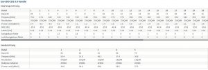

Hallole,
ich hab mal ein Screenshot angehängt mit den Pegeln unserer FritzBox 6590, eben um 17:00h gemessen.
Die Situation ist Mehrfamilienhaus, EG, mit 4 Parteien über uns. Und ne 3 Loch Dose.
Gebuchter Tarif ist 400 MB down und 20 MB up, im Unitymedia Speedtest, dem offiziellen, krieg ich 100% bei Download und 90% im Upload.
Wie würdet ihr die Pegel mit Sicht auf Qualität sehen?
Kann man lassen oder Handlungsbedarf?
Zur Installation verschweige ich nochwas, um keine Befangenheit zu erzeugen, sage es aber, wenn jemand mit Kenntnissen zu den Pegeln was sagen kann :zwinker:

Interessant ist, wie sich die Werte mit einem anderen Kabel doch gleich verändern, s.- Bild.
Die FB hängt jetzt an einem etwas billigeren und längeren Kabel (7Meter statt5), bis das bessere Kabel repariert oder getauscht ist.
Das sind die Werte mit dem Aushilfskabel:

Ich hab jetzt mal den aktiven Splitter drangemacht, beim Up/Download sind es jetzt jeweils knapp 5 dBmV mehr, s. Screenshot, das ist mit aktivem Splitter.

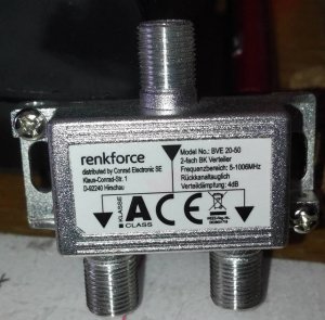

Wie kann man einen korrekten Splitter von einem einfachen T-Stück denn unterscheiden?
Auf dem Ding steht zumindest "BK Verteiler" drauf, siehe Bild.
  • FB 6590 Pegel wie findet ihr die Werte? Beitrag #9
Vorausgesetzt, es ist auch wirklich ein Splitter, mit interner passiver Anpass-Schaltung, und kein simples F-Buchsen T-Stück ...
EIn simples T-Stück führt zu Reflektionen, da Fehlanpassung vorprogrammiert ist ...
Der Aufdruck "Verteildämpfung 4 dB" ist ein starker Hinweis auf eine interne passive Anpassschaltung. Sieht gut aus ...
Eine passive Verteilschaltung dänpft das Signal auf den beiden Zweigen jeweils um mindestens 3 dB.
Der Aufdruck "Rückkanaltauglich" gibt auch Sicherheit, dass ein Kabelmodem/router dahinter betrieben werden kann...
Ob das Schirmmaß "A" immer noch reicht, weiß ich nicht, möglicherweise verlangt Unitymedia inzwischen "A+". Merkt aber in der Regel keiner, weil im Altbestand des Kabelnetzes viel schlimmere "Störsender" unterwegs sind ...
Nachtrag - Klasse A scheint noch zu reichen:
https://www.unitymedia.de/content/dam/unitymedia-de/geschaeftskunden/doc/Unitymedia_Technische_Spezifikation_HSD_Hausverteilung.pdf
Diese Bauteile müssen Klasse/ Class A nach Norm EN 50083-2/ -4 entsprechen und einen Frequenzbereich bis 1000 MHz haben. Des Weiteren müssen die Bauteile rückkanalfähig sein
Laut Aufdruck passt das alles!
Nachtrag 2;
Die Signalpegel im Downstream sind auch o.k., eher etwas hoch ...
