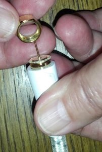

Ich habe vorhin die Bedeutung der Weisheit "Nach fest kommt ab" anhand eines Koax Kabels kennengelernt....
Habe die Mutter etwas zu sehr überdreht, das lag an dem verwendeten verstellbaren Gabelschlüssel, der durch sein hohes Eigengewicht ein wenig das Gefühl in den Händen getäuscht hat....
Ich häng mal ein Bild an, krieg ich die Mutter irgendwie wieder hinter die kleine runde Scheibe, ohne das Kabel aufzutrennen?
Diese weiße Zugentlastung bzw. Endstück am Stecker lässt sich leider nicht nach hinten schieben.
Das Kabel hat 30 Eur gekostet (5 Meter von Hama), würde es nur ungern wegwerfen....

Schreib ne Beschwerde an Hama und häng das Foto an, die schicken Dir ein neues Kabel ;)
  • Koax F-Stecker Mutter überdreht.... Beitrag #3
Der Stecker ist Schrott :winken:
Schneid es davor ab und hau da ein Kompressions F-Stecker drauf :super:

Nach dem Bild zu Urteilen ist das Kabel umflochten.
Daneben bin ich mir nicht sicher, was man für einen Dielektrikum-Durchmesser vorfindet, wenn man beginnt das Kabel abzuisolieren - den braucht man aber, um den passenden Kompressionsstecker auszuwählen.
Eine mit dem Dielektrikum verklebte erste Schirmfolie ist bei Kompressionssteckern auch ratsam ...
All das lässt es sicherer erscheinen, das Kabel wegzuschmeißen...
Zu "krieg ich die Mutter irgendwie wieder hinter die kleine runde Scheibe, ohne das Kabel aufzutrennen"
Diese Mutter sieht so aus, als ob sie in der Fertigung auch nachträglich aufgeschoben wurde, und dann eine Spezialmaschine den oberen Rand umgebördelt hätte.
Vielleicht kann man die Mutter wieder aufschieben, und den Rand mit gezielten vorsichtigen Hammerschlägen wieder enger bekommen.
Aber es ist sehr wichtig, dass die glatte Fläche an der Stirnseite des Steckerkörpers sauberen und flächigen Kontakt mit der Stirnseite der F-Buchse hat, sonst ist die Schirmwirkung hinüber, und es kommt zu Reflektionen des Signals an der Stoßstelle ... da ist dieser Reparaturversuch auch nicht ratsam erscheinend ...
Wenn die "kleine runde Scheibe" zu groß ist, um die Mutter wieder aufzuschieben, kann man ggfs probieren, die Mutter im Schraubstock etwas oval zu drücken, und dann schräg aufgesetzt über die Scheibe zu bekommen. Danach die Mutter im Schraubstock wieder rund drücken.

den Stecker kannst du abschneiden
und dann siehst du ja wie dick der Innenleiter ist - das ist bei so fertig Kabeln oft auch nur ein ganz dünner Draht = dann kannst du das Kabel wegkloppen.
Bei vernünftigem Innenleiter sprickt nix gegen neuen Stecker montieren.
Schliesslich nicht vergessen, was du dir selber Wert bist ? 3 Stunden dran rumbasteln und was gefrickelt haben, oder 3,50 ausgeben und alles tutti ??
  • Koax F-Stecker Mutter überdreht.... Beitrag #13
Das scheint eine flexible Anschlussleitung zu sein und die hat entweder Litze oder einen ganz dünnen Draht als Innenleiter. Da kann man keinen Kompressionsstecker drauf montieren und auch keinen zum Schrauben.
