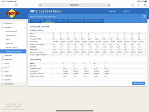

Bei uns im Raum Kerpen gab es vor etwa 10 Tagen einen ganztägigen Totalausfall wegen eines Kaskadenfehlers. Danach vergangenen Donnerstag vorangekündigte Wartungsarbeiten.
Seitdem häufen sich bei mir die Anzahl der korrigierbaren Fehler. Der Screenshot zeigt über 200.000 Fehler je Kanal etwa 20 Stunden nach einem Neustart der Fritzbox. Zum Vergleich, sonst sind es immer weit unter 10.000 Fehler in einem ganzen Monat.

Solange es bei Null nicht korrigierbaren Fehlern in den Kanälen bleibt überhaupt kein Problem. Das Fehler-Korrekturverfahren ist ja gerade dazu gedacht, dass man mit etwas weniger Pegel und damit geringerem Rauschabstand fahren kann. Da treten dann eben die korrigierbaren Fehler auf ...
  • Interpretation Störung / Wartungsarbeiten bei UM Beitrag #8
Da hier aber weder Pegel noch Rauschabstand an der Fritzbox gering sind, wird die Ursache für die Fehler mit Sicherheit tiefer im Netz an einem verpegelten oder langsam abnippelnden Verstärker zu suchen sein. Und das nimmt bei UM meist keinen guten Verlauf. Hier gibt es mit Sicherheit einige, bei denen es nur mit ein "paar" korrigierbaren Fehlern los ging und die mittlerweile nicht mehr UM Kunden sind. Und meiner Erfahrung nach zeigt sich immer wieder, dass auch korrigierbare Fehler dazu führen, dass sich die Leitung nicht mehr richtig "rund" anfühlt, insofern sie in Massen auftreten und stetig ansteigen.
Alle anderen Pegel und Werte sind exakt so wie vor den Wartungsarbeiten und wie gesagt, zuvor waren es nicht einmal 100 Fehler am Tag.
Stelle übrigens gerade nach einem Speedtest fest, dass der Upload anstatt bei 40 nur noch bei maximal 5 MBit liegt. Der Download läuft aber stabil bei über 400 MBit.

Ja, das ist mir klar, aber es ging um den exorbitanten Anstieg der "korrigierbaren Fehler", siehe oben.
Ich habe gestern morgen um 10:00 Uhr Hausverstärker und Fritte stromlos geschaltet und nach 5 Minuten wieder neu gestartet. Jetzt, also nur eineinhalb Tage später, auf fast allen Downloadkanälen knapp unter 1.000.000 korrigierbare Fehler, dabei nicht einen einzigen "nicht korrigierbaren Fehler".
