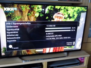

Ich habe bei manchen Sendern trotz gutem Signal alle 5-10 Sekunden Tonasussetzer, aber immer nur so 1 oder 2 Zehntel Sekunden lang
Was kann das sein?

100% Signalqualität wären ein gutes Signal.
  • Signal gut aber Tonaussetzer Beitrag #3
Und wie bekommt man die hin ?

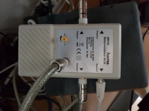

Ich benutze einen regelbaren Verteiler/Verstärker weil ich das Kabelsignal von der Dose auf drei Geräte aufteile.
Man merkt wenn ich zu wenig aufdrehe dass das Bild Klötzchen und Aussetzer bekommt ( Signalqualität und Stärke habe ich dabei noch nicht beobachtet), ich hab dann die Verstärkung so weit aufgedreht dass das Signal ( also Bild und Ton ) sauber waren, und dann noch ein wenig höher.
Dies scheint aber nicht bei allen Sendern so zu sein, weil ich halt bei einigen trotzdem diese kurzen Tonaussetzer habe.
Ich hatte vor Jahren einen simplen Verteiler ohne Verstärkung getestet aber das funktionierte garnicht.

Das ist ein relativ neuer Panasonic TV, die haben SEHR empfindliche Tuner.
Bei diesen Geräten muss man in der Regel den Abschwächer auf EIN stellen, da der Tuner sonst übersteuert wird. Folglich 100% Signalstärke im Bild oben, Qualität aber eher dürftig. KiKa HD liegt eh auf einer niedrigen Frequenz, da ist der Pegel meistens höher
Geht es auch mit eingeschaltetem Abschwächer nicht verbinde den TV mal direkt mit der Antennendose, ohne Umweg über diesen ominösen Verteilverstärker (damit verschlimmbesserst du das Ganze nur). Wie Dragon richtig bemerkte: Signalqualität ist viel wichtiger als Signalstärke.
  • Signal gut aber Tonaussetzer Beitrag #9
Habe den Abschwächer eingeschaltet und nun über 80% Qualität bei 100% Signalstärke auf KiKa.
Ob die Aussetzer noch da sind werde ich später mal verfolgen.
Es wurde schon immer geraten keine T-Stücke oder Verstärker zu verwenden, aber was will man denn machen wenn man drei Endgeräte an einer Dose nutzen will ?
Grundsätzlich funktioniert es ja auch.
Was dafür spricht, dass der Pegel immer noch zu hoch ist. Wie schaut es ohne Verstärker aus?
  • Signal gut aber Tonaussetzer Beitrag #11
Die Signalstärke muss nicht auf 100% liegen. Bei 100% besteht die Gefahr der Übersteuerung (man weiß ja nicht, wie sehr es sogar über 100% liegt) und somit Verlust von Signalqualität. Bei mir auf der Horizon Box wird beispielsweise nur 50% Signalstärke aber 100% Signalqualität angezeigt. Bild und Ton sind perfekt, auf jedem Sender. Keinerlei Klötzchenbildung irgendwo, keinerlei Tonaussetzer irgendwo.
  • Signal gut aber Tonaussetzer Beitrag #12
Ist Signalstärke gleichzusetzen mit Signalspannung? Wird also der TV übermässig belastet durch den hohen Pegel und "verschleisst" der Tuner dadurch schneller?
Werde mal runter drehen und schauen wie sich die Signalstärke entwickelt bzw. mal die Leitung von der Dose direkt einstecken um zu testen wie hoch das Grundsignal ist.
  • Signal gut aber Tonaussetzer Beitrag #13
Nein. Ein Tuner arbeitet aber nur einem bestimmen Bereich optimal. Ein stärkeres oder schwächeres Signal erzeugt Störungen. Daher ist eine Prozentanzeige der Signalstärke unsinnig, weil diese keinen Bereich darstellen und nicht über 100% hinaus gehen kann.
Daher sollte man sich an der Signalqualität bzw. der BER orientieren.
