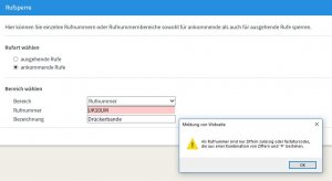

Problem gelöst :D
AVM hat das Problem wohl erkannt und in den neueren FW Versionen gefixt :super:
In der Providerfritte mit der Uralt FW 6.52 kann ich die Nummer nicht sperren, da nur Ziffern erlaubt sind.
Hab jetzt die Holzhammermethode angewandt und sämtliche Nummern aus der Providerbox ausgelesen und gelöscht.

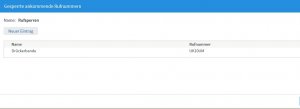

Die Telefonie habe ich dann komplett auf die DSL Fritte 7590 am Bridge Port der Providerfritte ausgelagert (internen Registrar gegen den entsprechenden öffentlichen Registrar ausgetauscht)
Und siehe da, jetzt lassen sich auch Buchstaben für die Sperre eingeben (FW 7.12) :zwinker:
