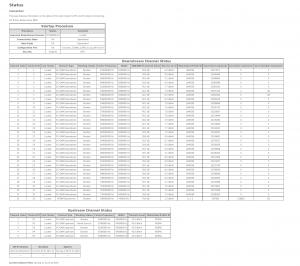

Modem mal testweise neu gestartet, auffällig sind der beschissene ofdm im downstream (flappt zwischen DS OFDM profile failure und FEC recovery on OFDM profile) und daß der upstream-Kanal bei 37.4MHz zwischen bonded und partial service hin- und herspringt.
Wird immer übler :\
Sonst noch jemand in Hanau betroffen?
  • Screenshot_2019-08-31 Residential Getway Configuration Status - Connection.png

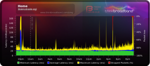

Das Problem besteht noch immer. Meist in den Abendstunden über mehrere Stunden hinweg ist quasi kein Upstream vorhanden. Der Unitymedia-Speedtest verabschiedet sich bei der "Aufbereitung der Daten" oder was auch immer nach den Tests passiert, wohl um der Schmach zu entrinnen, maximal 1Mbps up gemessen zu haben.
Der Mitarbeiterchat ist wohl auch schon vodafonisiert worden: Entweder sind angeblich alle Mitarbeiter im Gespräch oder "Chat aktuell nicht verfügbar". Yay.
Das Modem zeig sich diesmal relativ unbeeindruckt. Nichts in den snmp logs, Werte mehr oder weniger normal, alles bonded, ofdm auf 34.0dB / 2.6dBmV, kaum unkorrigierbare.
