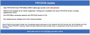

Oops, eben schickt die Fritz!Box mir eine Nachricht, die dieses mal aber wenigstens so formuliert ist, dass zu ersehen ist,
dass UM wohl versucht hat, ein Update aufzuspielen (siehe Screenshot) ... leider ohne Erfolg!
Hat noch jemand eine Idee, was ich tun kann?

  • Warum jeden Tag ein Update auf die Fritz!Box? Beitrag #14
Irgendwas scheint da zu haken, wird wohl nur ein Werksreset helfen.
  • Warum jeden Tag ein Update auf die Fritz!Box? Beitrag #15
der Fehler steht ja unter Internet -Kabel Info- weitere Info:
07.09.2019 05:39:00 Code File Co-Signer CVC Validation Failure
07.09.2019 05:39:00 SW Download INIT - Via NMS
macht meine Box auch schon seit Wochen. hab allerdings jetzt erst den magischen Stromreset gemacht. mal schauen, was morgen früh um die gleiche Zeit passiert...
