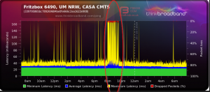

Irgendwie geht derzeit gar nichts. Seitenaufbau mies, vieles läuft in Timeout usw...
Thinkbroadband belegt das auch:
Fritzbox ist bzgl Kabel-Informationen/Kanäle und .../Weitere Informationen total unauffällig ...
Deshalb komme ich auf Backbone/Routing Störungen ...

Der große Kracher ist derzeit wohl vorbei, aber es "krisselt" immer noch viel gelb und rot im Thinkbroadband-Plot.

Kann es sein, dass man die Segmente umgruppiert hat, und ich dadurch in ein größeres Segment gekommen bin? Die letzten beiden Tage (seit den Wartungsarbeiten hier in Dortmund) zwischen 20:xx und 23:xx immer Ping-Loss, und total träges Intenet.
Signal ist laut Fritzbox - "Kabel Informationen" blitzsauber. Kaum korrigierbare und keine nicht korrigierbaren Fehler, 5 Upstream-Kanäle mit QAM64...
  • Derzeit etwas im Backbone kaputt? Beitrag #8
Mecker nicht, es gibt Gegenden, da sieht das noch viel schlimmer aus.
Ist doch noch harmlos bei Dir :cool:
