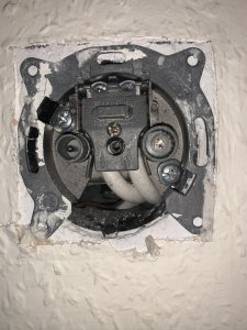

Ich habe den Horizon jetzt mal angeschlossen, läuft soweit aber sicherlich nicht lange da im Display “Offline“ leuchtet. Habe mal die alte Dose fotografiert, kann mir jemand sagen mit welcher Multimediadose ich dje ersetzen kann ? Diese evtl ?AE1A74AC-33DF-415B-9C14-B9B7663B37E2.jpeg1D0100E8-30FA-4A5B-836E-C8568F323973.jpeg

Wenn ein Rückkanal-Sperrfilter verbaut ist, bringt dir auch eine MMD nichts. Da muss nur der Sperrfilter entfernt werden, dann kannst du die weiterhin an der 2-Loch-Dose betreiben.

Dann schau nach, ob irgendwo am Verteiler ein Sperrfilter verbaut ist und entfern ihn. Schon funktioniert die Horizon auch so.
  • Horizon an normaler Antennendose ? Beitrag #9
Normale 2Loch Dosen lassen in aller Regel auch Rückkanal durch, insofern dieser Eingangsseitig anliegt. Du kannst also davon ausgehen, dass er entweder vorher schon irgendwo gesperrt ist oder das die Werte an der Dose so unpassend sind, dass die Horizon es nicht schafft, online zu gehen.
