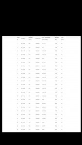

Wie man auf dem Screenshot sehen kann habe ich ab 746Mhz einen abfall des Pegels.
Das mag jetzt bei D3.0 ja kein problem sein aber wenn da dann bald mal der OFDM aufgeschaltet wird kann man sich denken wie das ausgehen wird.
Da hier ja einige Techniker unterwegs sind könnte man das ja proaktiv evtl selber fixen.
Ich hänge an einer extra Dose am TAP out, ansonsten gibts hier noch ne baumstrucktur mit 3 Dosen.
anbei Bild vom Verstärker Hirschmann GHV 830 C2 ( da wo der blitz drauf ist steht 6db )
Falls noch weiter infos nötig sind einfach fragen.

Also meine Vermutung ist dass das Signal schon ein wenig schräg bei Dir ankommt oder eventuell der Verstärker zu gering entzerrt. Zudem ist der Verstärker auch nicht mehr das neuste Modell... er geht zwar bis 862 MHz aber vermutlich wird er in dem oberen Frequenzbereich schon nicht mehr ganz so linear vertärken wie bei den unteren Frequenzen. Wie gesagt nur meine Vermutung. Müsste man am besten am Eingang und Ausgang nachmessen.
Man könnte eventuell die Eingangsdämpfung (Attention) ein wenig reduzieren und gleichzeitig die Entzerrung (Equalizer) nach oben setzen so könntest Du das Signal etwas besser gerade hinbekommen. Um für das ganze sollte man sicherheitshalber ein Messgerät zur Verfügung haben.
Testweise würde ich die Eingangsdämpfung um 4dB reduzieren und gleichzeitig den Equalizer um genau diese 4dB erhöhen. Wie gesagt nur zum Test! Mit dem Messgerät sollte man das gesamte Spektrum begutachten. Als grobe Faustregel kannst Du sagen je 100MHz höherer Frequenz ca. 1dB mehr Ausgangspegel am Ausgang des Verstärkers .... dies bedeutet z.B. bei einer Frequenz von 130 MHz ein Ausgangspegel von z.B. 93dBmV und bei 730MHz dann einen ungefähren Ausgangspegel von in etwa 100dBmV, so ganz grob ausgedrückt ... das hängt aber alles immer auch von der Hausanlage etc. ab. Und beim Messen bitte immer Kanäle QAM256 mit QAM256 oder eben QAM64 mit QAM64 vergleichen im Spektrum.

Am Verstärker kannst du das nicht korrigieren, der Abfall am oberen Ende wird immer bleiben, da kannst du an der Eingangsdämpfung so viel rumstellen wie du willst, damit bekommst du höchstens den Gesamtpegel noch 4 dB höher (das würde schon reichen, wenn es dir nur darum geht, alle Pegel etwas höher zu bekommen - aber es einfach so zu lassen, wie es jetzt ist, würde in etwa das gleiche ergeben, denn die 56 dBµV sind ja noch im Soll).
Da in dem Verstärker (Hirschmann GHV830) bereits der Eingang so weit wie möglich entzerrt ist, und auch die 7 dB Interstage Entzerrung schon drin sind, spricht alles dafür, dass es sich generell um knappe NE3-Pegel handelt (wofür der Hirschmann eigentlich die schlechteste Wahl ist...).
Bei UM gibt es für knappe ÜPs Verstärker, die den variablen Entzerrer zwischen den Stufen (also auch "Interstage") haben, bei den von UM zugelassenen Verstärkern gibt es nur ein Modell wo das so ist, extra für diesen Anwendungsfall. Oder halt einen Rauscharmen Vorverstärker und kaskadierfähigen Hausverstärker dahinter, damit erreicht man das gleiche.
Das wird normalerweise immer gemacht, wenn die NE3 knapp oder auch leicht im Unterpegel ist. Denn einen Verstärker einzubauen oder einen Vorverstärker einzubauen ist zug mal billiger und einfacher, als wegen 3 dB die Straße aufzugraben, danach dann vielleicht 2-3 dB mehr zu haben, wo der Verstärker dann immer noch nicht reicht...
Damit könnte man das ganze "flat" bekommen. Ich sehe dazu aber überhaupt keinen Bedarf!

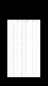

Hmm war das wer von euch ? ;)
