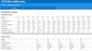

ich habe seit mehreren Wochen mit sporadischem Paketverlust von bis zu 50% zu kämpfen.
Es ist uhrzeitunabhängig, es tritt sowohl morgens als auch mittags und abends auf.
Der Paketverlust steigt auf 50% an und sinkt anschließend wieder nach ~2 Minuten auf 0%.
Es tritt sporadisch auf, manchmal sehr oft hintereinander und manchmal mit größeren Abständen.
Der Computer ist über ein LAN-Kabel verbunden, die FRITZ!Box 6490 Cable kommt zum Einsatz und der Anschlusstyp ist IPv4.
Angehangen habe ich zwei Screenshots mit den Werten meiner Fritzbox.
Eine Störung habe ich bereits bei Unitymedia gemeldet, geholfen hat es aber bisher leider nicht.
Können die Werte mit dem Paketverlust zusammenhängen?
Ich bin für jeden Rat dankbar.

Die Werte sind durchweg gut.
Ich denke, das hängt eher mit den unkorrigierbaren Fehlern zusammen, die auf einigen Kanälen in ähnlicher Höhe, wie die korrigierbaren auftreten.
Da kann man wohl nichts dran machen, wirst damit leben müssen.
UM wird da auch nicht aktiv, denn die Pegel passen ja. Ist halt Pech, wenn man so einen Anschluss hat. 😕
Auch wenn das Problem erst seit einigen Wochen besteht?
Meine Leitung und die Fritzbox habe ich mittlerweile seit knapp einem Jahr, vorher gab es nie Probleme.
