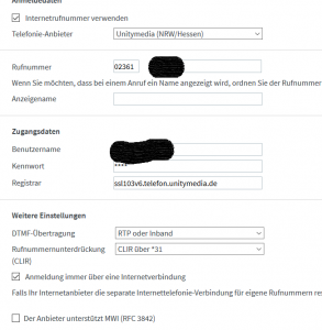

Hallo zusammen
ich habe am Dienstag eine eigene FB6490 provisionieren lassen. Hat alles funktioniert was Internet angeht.
Heute die Telefoniedaten bekommen und eingetragen. Prüfung laut Box i.O. Eingehende Anrufe funktionieren auch.
Leider klappen ausgehende Anrufe nicht. Angeschlossen ist ein analoges Funktelefon an Fon1. Bei ausgehend ist die Rufnummer/Leitung auch eingetragen.
Mein registrar ist
In den logs kommen aber auch keine Fehler etc. in Richtung Telefonie etc.
Hier ein Screenshot
Jemand eine Idee?
  • Eigene FB6490 keine ausgehende Telefonie Beitrag #2
Habe den Fehler nach langem Suchen gefunden.
In den Anschlusseinstellung wird die Vorwahl doppelt eingetragen. Habe also einmal 0 und dann die Vorwahl eingetragen per Hand! Und siehe da es klappt
